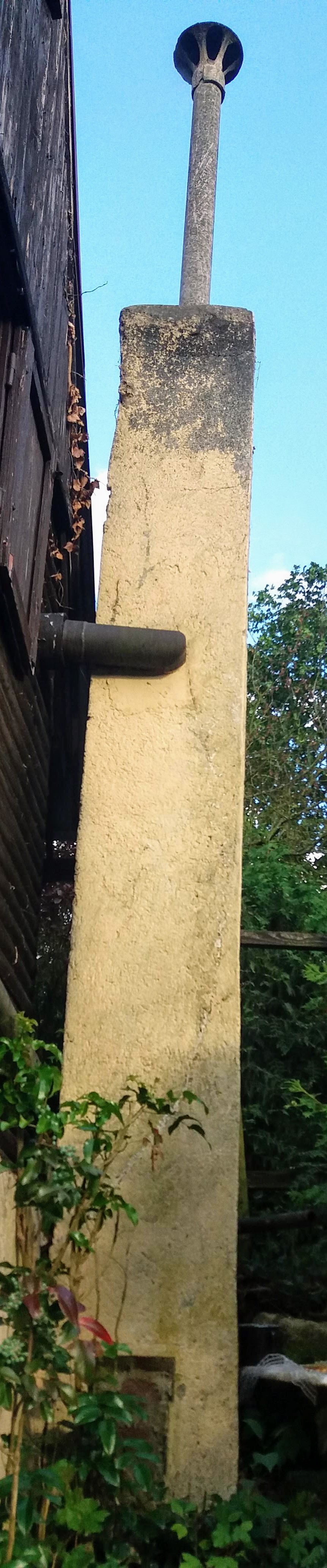

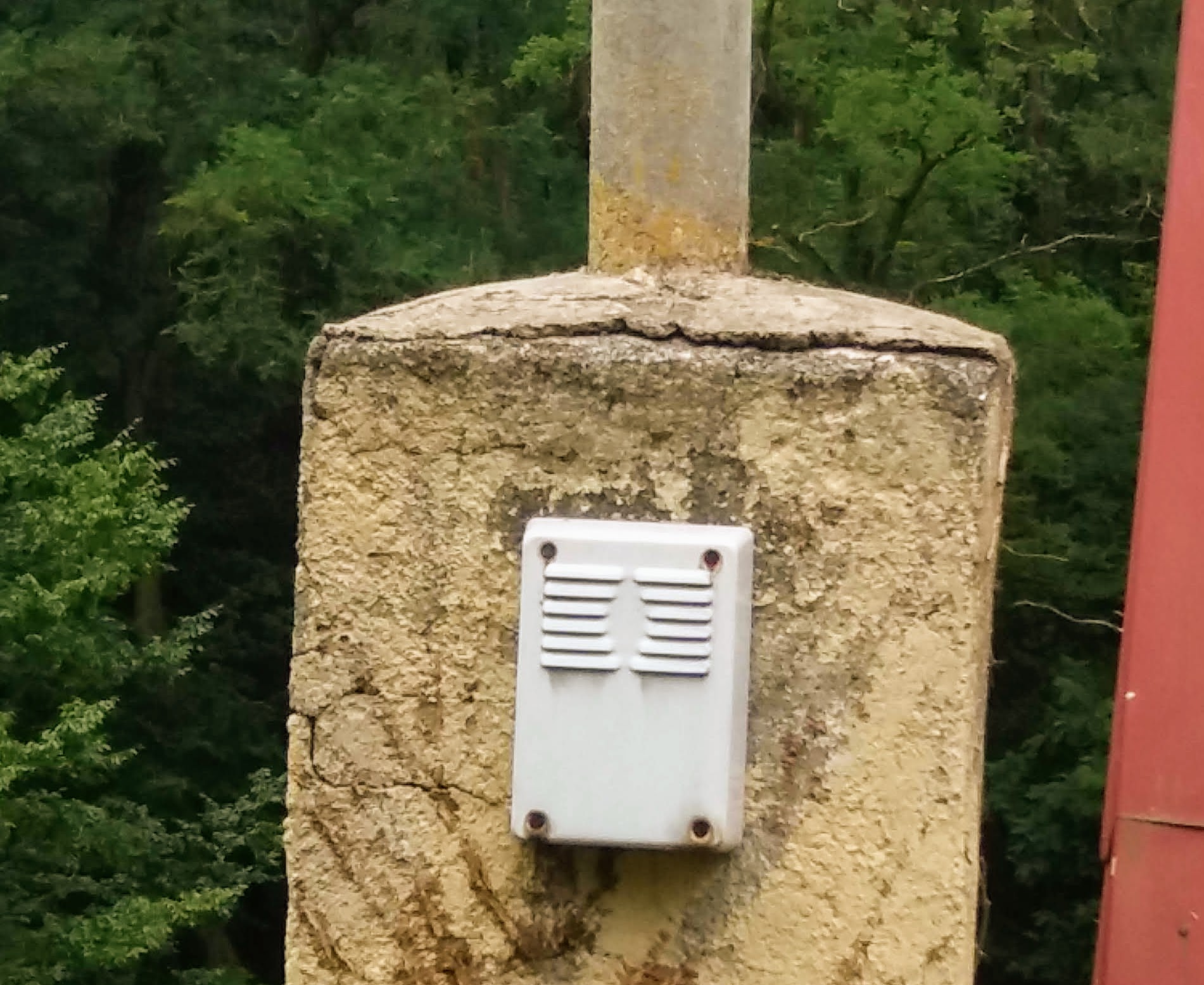

Včera jsem zatopil v chatě a koukám že se kouří i z horní části komínu nejen z té roury co je do něj zadělaná, čím se to zadělá? Stačí malta? Byl vidět i kouř v těch prasklinách. On ten komínek má snad 8 metrů bez té roury, takže trochu opruz dostat se vůbec k horní části.

Hezký večer Ano, u jednoplášťových komínů je nepropustný plášť základ, čili pokud je to zaomítané a…

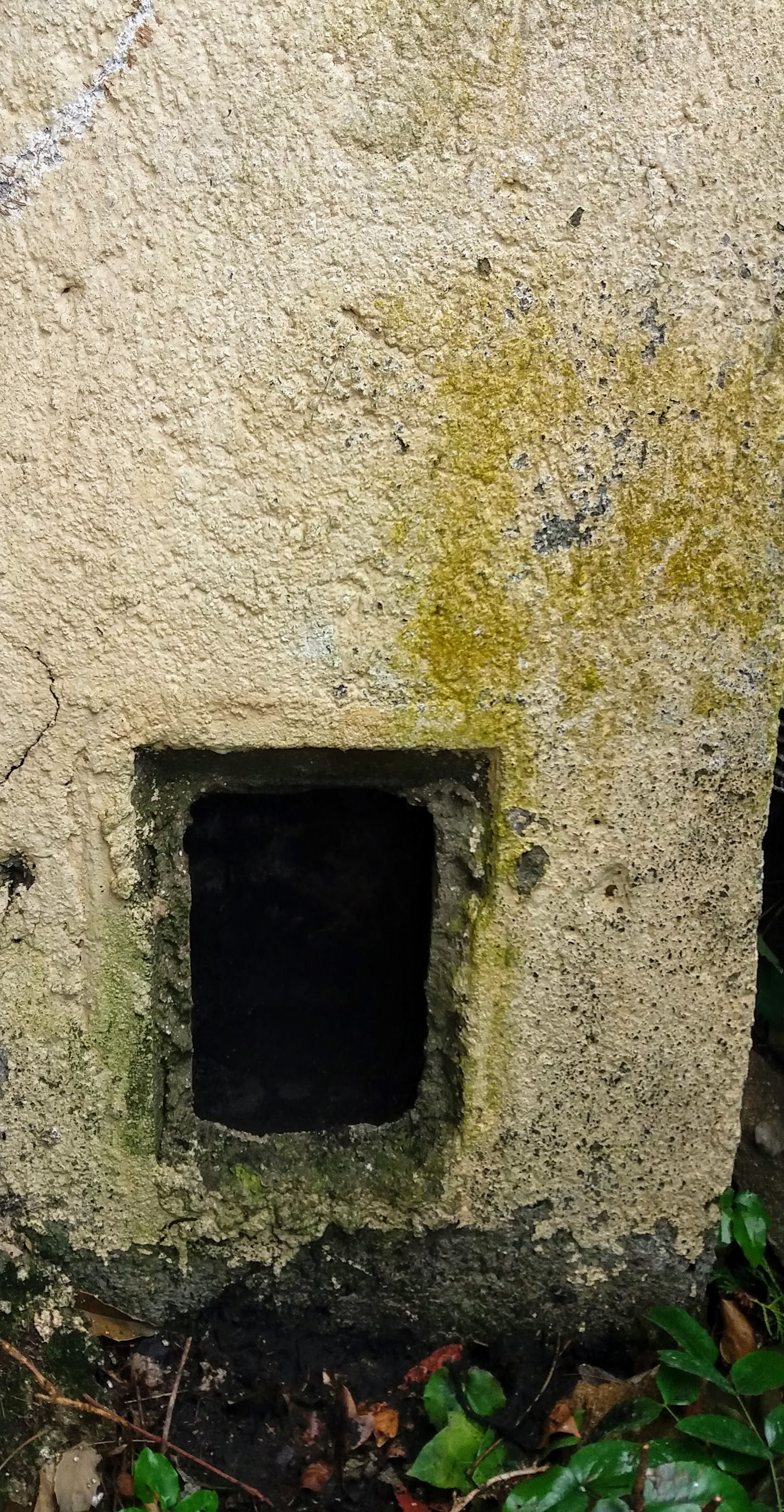

No oni ty původní dvířka tam jsou i vidět kde jsou, viz foto. Jen jsou zazděná a já nevím proč. Ten…

Tam dole jak jsou vidět? Třeba nejsou zazděná jen třeba zamazaná maltou povrchově možná z důvodu že…

No ještě to prověřím až tam pojedu, přišlo mi to že je tam zazděná cihla na stojato. Díky za podnětn…

No neviděl jsem to tak dobře z té fotky je-li tam cihla na stojato pak ji vyloupněte nebo rozťukněte…

Dnes jsem tam vylezl z té nižší strany, z té delší je to 7 z té kratší 5,5 m, teleskopické štafle js…

Hezký den Ještě jsem zapomněl, na té fotce jsem si všiml, že sopouch je řešen pomocí dlouhého připo…

Ano, u jednoplášťových komínů je nepropustný plášť základ, čili pokud je to zaomítané a i tak to škvírou "kouří" pak je nejlíp v tom místě omítku obouchat namíchat hrubou a natáhnout znovu a pořádně, zároveň prohlédnout místo prostupu komína střechou a stropem a rovněž tak pořádně a dobře zaomítat (není-li tedy již omítka a není-li v pořádku) a to tak, aby byl celý komín od spodu až nahoru dobře zaomítán a plášť byl celistvý. A pak je také důležité komín "protáhnout" vyčistit od sazí, kouř jde totiž cestou nejmenšího odporu, prasklinami půjde zejména při zaneseném průduchu a horším tahu. (zhoršený tah je v tomto období běžný neboť rozdíl teplot vnitřní/vnější, je malý). Jinak nejvíce je omítka namáhána právě na "hlavě komína" tedy na té nadstřešní části (vlhkost/mráz/ letní žár/ déšť/ mráz/ tající sníh atd.) zejména pokud se tam topí spíše nárazově, takže dobré je hlavu ještě zaplechovat aby byla kryta před vlhkostí a nepodléhala tolik zkáze při mrazu....., je-li nadstřešní část pod omítkou nepevná může se rozebrat až ke střeše nebo dokonce do podstřeší a vyzdít znovu.......

Tam dole jak jsou vidět? Třeba nejsou zazděná jen třeba zamazaná maltou povrchově možná z důvodu že se už dvířka rozpadala nebo tam byla díra a dotyčný nechtěl pořídit nová tak to zamázl maltou, vsadil bych tam nová ta betonová jak jsem poslal odkaz, tedy nebudou-li původní funkční, staticky by se nemělo nic stát, díra je to malá komín je předpokládám z červených plných pálených cihel, futro nových beton dvířek bude mít funkci jakoby i "překladu" byť na tak malé díry překlady nejsou ani třeba neboť otvor je tak malý že se jím ta masa cihel nad ním nemůže "protáhnout" tj. u malého otvoru nevznikne ani "průvěs" navíc tam stejně bude futro nových dvířek. Pokud je komín nějak nešikovně postaven že je nestabilní nebo se naklání svou vahou tak to je něco jiného ale to nemá s vybíracími dvířky nic společného těmi opravdu nic nezkazíte pokud komín stojí jak má a pokud nestojí jak má tak ani zazděním toho malého otvoru v podstatě nic nezískáte :-)
No neviděl jsem to tak dobře z té fotky je-li tam cihla na stojato pak ji vyloupněte nebo rozťukněte kousky si nechte na "kvantlíky" a místo ní už tedy budete mít předpřipravený otvor kde fouknete beton futra vybíracích dvířek zakvantlujete zamaltujete "zazdíte" a je vystaráno, a pokud chcete komín zpevnit staticky tak ho oklepejte znovu "zašalujte" a nahažte hrubou omítku cementovější klidně ve větší vrstvě třebas 5 cm zároveň tím komín srovnáte chcete-li i když i tak je půvabně nerovný vypadá to "alchymisticky" :-) A než budete dávat tu novou hrubou pak jestli chcete tak ho před tím ještě obtočte kovovým pletivem např. králičím v jedné nebo dvou vrstvách jak chcete a pak nahažte tu hrubou bude to dobře spravené, ale to už je možná i zbytečné, nebo jde ke každému rohu pod hrubou omítku dát vinkl který u paty komína zalijete do betonu, tam jde dělat spousta věcí, ale pokud je komín pevný stojí dobře nenaklání se apod., stačí jen normálně natáhnout hrubou nebo jen opravit tu stávající v místech kde jsou praskliny díry apod. Také se mějte a ať se daří :-)

A jinak komín vypadá uvnitř takto...viz foto
Tak "ať se dílo podaří". Tu horní rouru by nebylo na škodu zateplit, obalit tepelnou izolací (skelná vata síly cca 3-5 cm) a přez ní nasunout plášť stočený z Al plechu. Zateplení by určitě zlepšilo tah komína, zejména při zatápění a omezilo kondenzaci spalin v rouře. ;-)

Ještě jsem zapomněl, na té fotce jsem si všiml, že sopouch je řešen pomocí dlouhého připojení skrz stěnu chatky do samotného komína, z fotky to není patrné možná to tam je, ale jestli je to tak dlouhý vodorovný úsek a před koncem (vstupem do komína) je tam pravoúhlé koleno, pak by tam zvenku v místě toho kolena z jedné nebo druhé strany toho plech. "kouřovodu" měl být čistící uzavíratelný otvor, neboť při čištění kdy tento úsek protáhnete štětkou se může stát, že saze se pouze přihrnou k otvoru do komína ale protože je tam pravoúhlé koleno nedostanou se až dolů do komína tzn. v tom místě mezi vstupem do komína a koncem pravoúhlého kolene se mohou "nahromadit saze" vlivem čištění aniž na to přijdete a následně může být pak otvor často "přicpaný" což může zhoršovat jednak tah a jednak to není bezpečné. Pokud lze daný úsek zevnitř po odpojení kouřovodu štětkou protáhnout tak, že se dostanete až do komína pak je to OK, ale pokud ne, doporučil bych tam v místě toho kolena zvenku udělat v něm čistící uzavíratelný otvor nejlépe se šroubovacím deklíkem který při dotažení dobře dosedne a bude těsnit, tj. nebude se tam přisávat falešný vzduch do komína což může při větší netěsnosti zase zhoršit o něco tah komína. Aby se prostě nestalo, že vymetete komín, zevnitř protáhnete napojení na komín takže si budete myslet že je vše "čisté" ale v místě toho pravoúhlého kolena budete mít těsně před vstupem do komína nahrnuty saze.
