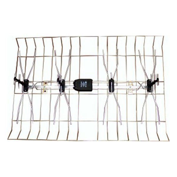

Ta co máš je na nic. Má vlastní zisk cca 2-3 dB a i když má předzesilovač (s ním celk.zisk cca možná 20 dB), pak pokud není signál opravdu silný, je špatná. Osobně jsem podobnou situaci řešil před asi rokem a dobrý výsledek jsem dosáhl sítem (viz obrázek Kozakl). To se dodává i se zabudovaným předzesilovačem, s vlastním ziskem cca 15-20 db a předzesilovač cca 25 dB. Viz odkaz. Já ji ale koupil bez předzesilovače a ten koupil samostatně, s řiditelným ziskem do 35 dB. Ale myslím, že ta v odkaze by mohla být vyhovující a cena velice přijatelná. Ne?:-D

Ten smejd z odkazu tazatele nebude mit bez zesilovace ani 0dB(horsi nez jednouchej dipol), sirokopasmova s nenulovym ziskem se pod takovej deklik vejit nemuze, za tim je nejakej dvou az tristupnovej zesilovac.
Sito, je typove ctyrce dvouelementovych yagi. Tedy 2el yagi v teorii 4dB, ctyrce 6dB, tedy teoretickej zisk muze byt maximalne 10dB. Realne ztraty, neoptimalnost kvuli sirkokopasmovosti a 7dB bude dobrejch.
20dB ma zisk ctyrce dlouhejch yagi, coz v tehle kmitoctech znamena cca 4m dlouhy anteny v rozestupu kolem 1.5m, pripadne parabola s prumerem kolem 4m - a to neni moc lidi co si to daj dobrovolne na strechu. Fyziku neosalis.

Ty dB pro síto jsem "střílel" z hlavy. Ale i v tom odkazu a i v dalším (polská) je jejich zisk cca 13 dB. S kabely máš pravdu, ale co ostatní mají proti předzesilovači, je nesmysl. Pokud dělám rozvod TV signálu pro více TV, není možno bez něj. Já dělal pro 5 TV. Při propojování rozbočovači dochází rovněž k útlumu a bez něj by to bylo nereálné. V případě rozbočovačů je nutno ještě dát pozor, aby jeden "průchod" byl "napěťově" průchozí, aby bylo přez něj možno předzesilovač napájet (pokud není napájen přímo). To jen pro informaci, pokud by někdo tohle dělal.
Dobrý den, zaujali mě různé názory a zkušenosti. Třeba já osobně jsem anténu měnil cca před měsícem, kdy jsem tam měl široko pásmové síto a programy strašně kostičkovali a vypadával signál. Na radu servisního technika, že problém je právě v té anténě, kdy síto je pro současný přenos signálu nevhodné jsem koupil tu co doporučuje KURT v prvním příspěvku a televize jde jak víno.
