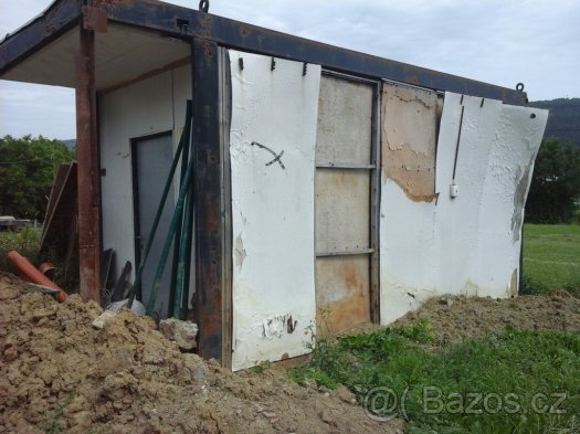

Upozorňuji že na obrázku není moje chata jen jsem na netu našel materiál s čeho je vyrobena protože nevím jak se tento materiál přesně nazývá a velikost děr je od 1x1 cm až po 2x6 cm. Děkuji za odpověď
Na obrázku jsou rámy z latí z obou stran pobité překližkou. Pokud je chatka opravdu z totožného materiálu tak jiná oprava než přelepení děr papundeklem se nevyplatí.

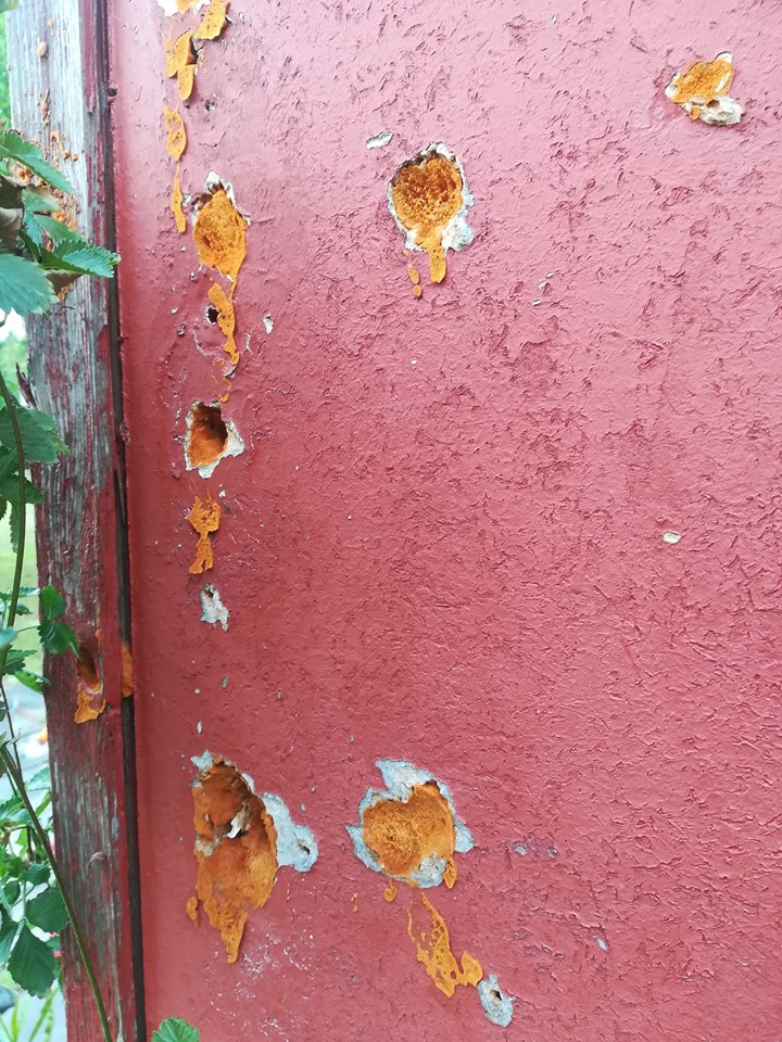

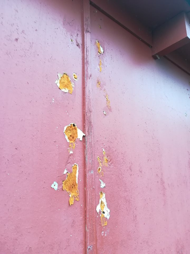

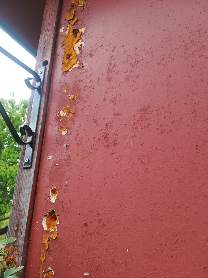

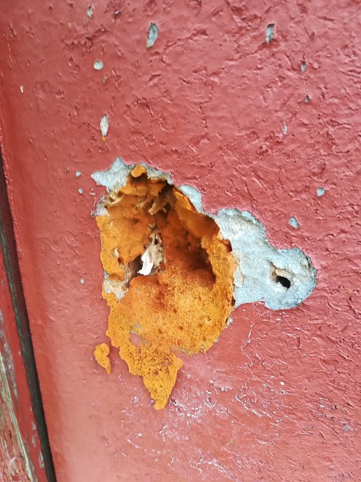

Dobrý den přikládám fotky přímo děr na mé chatě a omlouvám se za časovou prodlevu
Na Tvém prvním odkazu je klasická "buňka", která byla kryta lignátem a ve stěnách bývala tepelná izolace čedičová, nebo skelná vata. Lignát byl produkt obsahující asbest a v současné době se už nepoužívá. Oprava těchto desek je namožná, pouze je překrýt, nebo nahradit novými, nejlépe OSB deskami, nebo i sádrokartonovými deskami a natřít, případně možno i "nacupovat", nebo nastříkat akrylátovou omítku.
Ale na Tvé chatě jde o nějakou jinou úpravu, tepelná izolace je zřejmě vypěněná a zatažená nějakým potěrem. Osobně bych doporučil tyhle díry vytmelit, postupně po vrstvách, akrylátovým tmelem.

Ten je částečně elastický, dobře přilne k původnímu podkladu a je přetíratelný. Případně použít před tmelením, na původní pdklad, vhodnou penetraci. Zarovnat jej na původní plochu a pak celé přetřít. Nejlevnější, tónovatelný a myslím že i dostatečně trvanlivý by byl klasický "latex" V 2020 0,8 kg/ 44,- Kč, viz odkaz.

Domnívám se, že na přiložené fotce s buňkou se jedná o nějaký sololit. Omlouvám se na původní fotce chatky z internetu je sololit. Na druhých fotkách je nějaká porézní hmota do které se snaží ptáci vyklovat hnízda. Bude to nutné něčím tvrdším překrýt.
Ve své původní reakcí jsem psal, že na té buňce šlo o lignát. V podstatě ano, ale oficiální název to mělo ezalit. A bylo to opravdu na bázi asbestu. Měli jsme jich více a prováděli jsme i jejich opravu. Sololit to určitě není. A na té tazatelově jde určitě o "pěnu", něčím na povrchu zatřenou potěrem. Doporučuji, to co jsem napsal.
Co se týká vnějšího opláštění tak máš pravdu ale ta stěna na fotce je vnitřní (je na ní vypínač) a uvnitř se používal "bezpečný" sololit.
