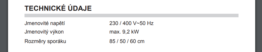

| Tady vidím, že to jde asi tak i tak.
[82088-napeti-png] JanMK 22.04.2018 19:33 |

| Navod je úplně jasnej,tak co chceš vic. Kenav 22.04.2018 20:14 |

| Takže to na 400 V půjde? JanMK 22.04.2018 20:16 |

| Ano, jen připojení na 3x400V je u takto výkonného ( 9,2 kW ) sporáku technicky reálné. Při jednofázo… poslední vitovec 22.04.2018 22:44 |

| sporák je primárne stavaný na trojfázu,úpravou premostení je možné ho upraviť na prevádzku na 230V..… audax 22.04.2018 20:28 |

| V návodu je to jasné. Na 3x400V (to je ale napětí fází proti sobě) to půjde vlastně na tři fáze prot… George63 22.04.2018 20:51 |
George63 |
Ano, jen připojení na 3x400V je u takto výkonného ( 9,2 kW ) sporáku technicky reálné. Při jednofázovém připojení na 230V by musel být jistič na 40A! Na tento proud by musel být dimenzován i přívod ke sporáku.
sporák je primárne stavaný na trojfázu,úpravou premostení je možné ho upraviť na prevádzku na 230V...
V návodu je to jasné. Na 3x400V (to je ale napětí fází proti sobě) to půjde vlastně na tři fáze proti pracovní nule (N) - 3 x 230V. V případě dalších zapojení (na dvě fáze 2x230V, nebo na jednu fázi -230V ) je to možno také zapojit, ale celkové zatížení se přenáší na méně fází proti N (dvě, nebo jedna), takže je pak vyšší proudové zatížení těchto fází a v případě zapnutí více plotýnek a ještě i trouby by mohlo docházet k výpadku přívodního jističe. Takže nejvhodnější je to napojení v síti 3 x 400V a bude Ti to fungovat nejspolehlivěji.
Jistič na hlavním přívodu sporáku, v tomto případě, by měl mít hodnotu max. 16A, s charakteristikou vedení.
Připojení by měl provádět pracovník s předepsanou kvalifikací.
Pokud by jsi ale prováděl připojení sám, hlavně dodrž zapojení 5-ti žilovým kabelem a nezapomeň na připojení ochranného vodiče PE. Bez něj by to rovněž fungovalo, ale v případě poruchy by mohlo dojít k úrazu el.proudem.
