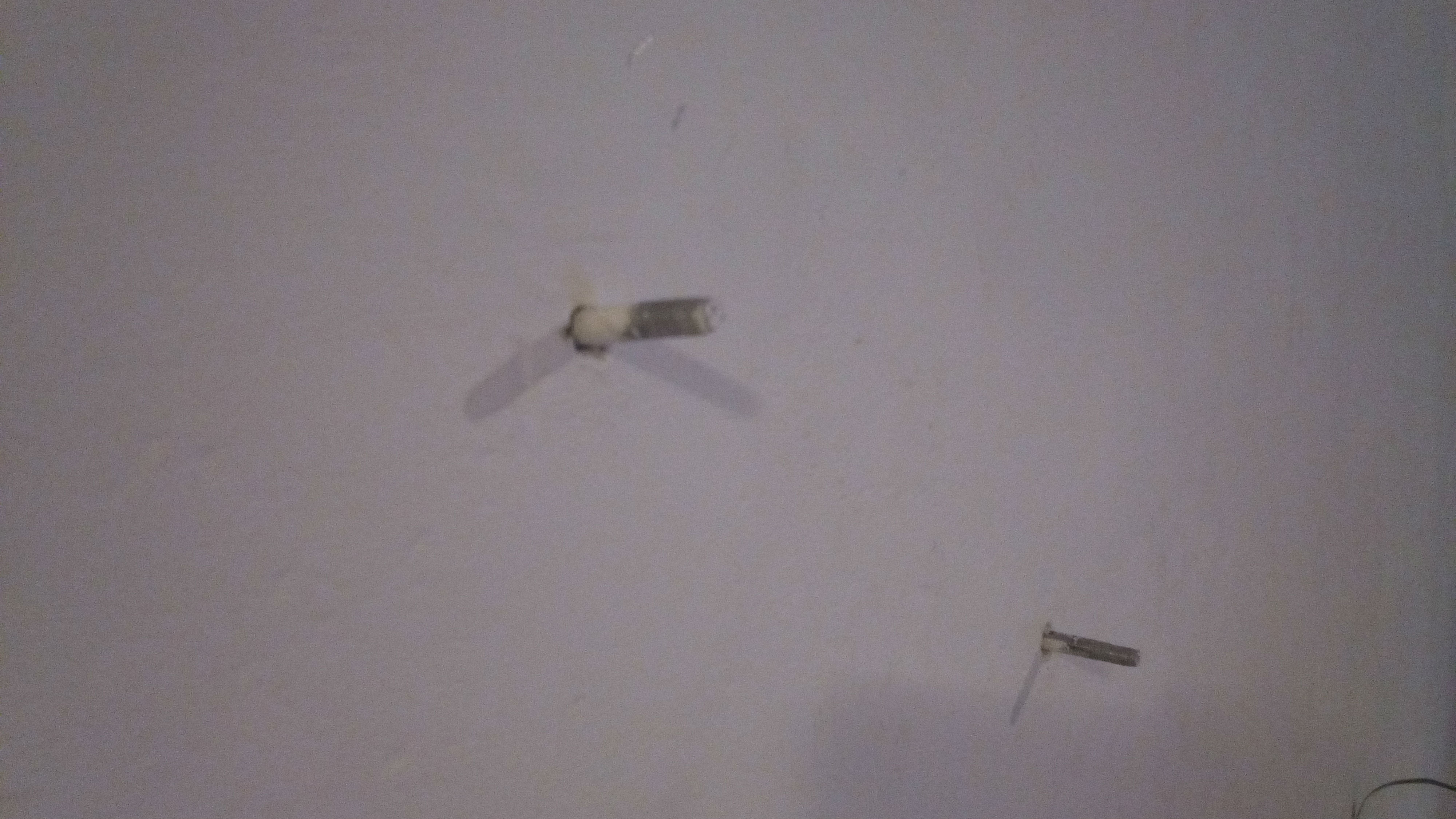

Zdravim, přistěhoval jsem se do bytu, kde ze zdi trčí tři šrouby. Protáčí se a vytáhnout nejdou. Napadá někoho, jak ty šuliny dostat ven? Jak je tam dostali nevim, snad ne chemickou kotvou. Díky, Tom

Fotka by napověděla více.
Tady:
Záleží na tvé dílenské vybavenosti.
Vypadá to na závitovou tyč.
Nasadit na to vrtačku a roztočit.
Třeba se to ohřeje a pak to půjde ven.
Nebo vzít úzký sekáč, naseknout to trochu ve zdi, kam sekáč "dosáhne" a pak sikovky a viklat. V závitu se to snadno odlomí.
treba dat podložky tolko aby zostal kusok zavitu, na ktory dame matku a môžeme to vyskrutkovat. V pripade ak sa pretača, dame menej podložiek, aby sa vmestily 3 matice. Posledne 2 zakontrujeme voči sebe, za jednu z nich držime skrutku proti pretačaniu.
To zní zajímavě, ale příliš to nechápu. Hlavně jak tam dostat ty matky, když se to protáčí a sykavkama ten šroub nechytnu, protože to je příliš úzký, abych je tam natočil...
Je nutno je vytahovat? A co uřezat je "rozbruškou" (úhlovou bruskou)? Třeba trochu zaseknout do zdi, aby to bylo říznuto trochu pod úrovní povrchu a pak zasádrovat.
Na obrázku vidím nejaké plastové hmoždínky, nie skrutky. Aký je to to priemer?
Na tomto mal visieť podľa rozteče el. boiler? Alebo kieho šľaka sa tam vešalo. Na garnižu či obrázky svätých to nevypadá. Tiež to nekorešponduje na zavesenie trezora pre úspešného veľkopodnikateľa, šikovného miliardára.
Zober veľké kliešte, (štípacie), a vyrvi ten bazmeg páčením kolmo zo steny.
https://www.torriacars.sk/klieste-stipacie-celne-180mm-s-izolaci-extol-premium
Podlož si na stenu tesne pod skrutku kúsok tvrdého plechu (10x10cm), o ktorý sa ovlálom hlavy klieští zaprieš, aby si nedrolil omietku ak začneš páčiť skrutku zo steny.
Veľké kliešte majú takú silu páky, že aj lepidlo mamut vyrvú, prípadne vyrvú kus omietky. Dieru zasadruješ, nemaj obavy, alebo zostane kukátko až k susedovi do jeho útulnej komnaty.
TO je zase rada nad zlato,ty somárisko

Skus či skrutky neprechadzaju až na druhu stranu steny.Trošku ich naklepnut a uvidiš.
Zeď je cihlová, panelová, papundeklová...? Kolem šroubu je nějaká známka po sádrování nebo je to spíš zavrtané a zasunuté do díry? Jak to vypadá na druhé straně zdi?
Pokud je ta zeď z materiálu u kterého není nebezpečí, že by začal hořet, zkusil bych šroub nahřát plynovým hořákem do červena jestli by pak nešel vytáhnout.
Je to panelová zed, druhá strana neexistuje, je to tam navrtaný.
Ako tak kukám, vypisovaním na fórach tie tvoje dve "hmoždínky čouhajíci ze zdi" nikdy nevyrveš. Pravda, pokiaľ nie sú údajané skrutky z titánu navarené priamo na zabetónovanú armatúru kari rohože z 12-ok roxorov v panele z vibrovaného betónu.
Aj to by som malou, s kotúčom 123mm rozbrusovačkou 230V/50Hz, skrutky ufajčil tesne, zarovno s omietkou a prisádroval nerovnosť, zahladil prípadné škrabnutie karbofrézkou do omietky. Robota na 15 minút aj s natiahnutím predlžovačky, pristavením štaflí, medzičasom uhnutím si "stakan stalíčnej vadký" z dvojdecového horčičáka na jemné zahriatie pred touto makačkou. Než by mi stihla zatvrdnúť zarobená sadra v murárskej lyžici a na kelni.
Podle toho jak to Tom23 popisuje, vypadá to na klasický šroub s šestihrannou hlavou zabetonovaný ve zdi (naznačuje to zmíněné protáčení) - i takové prasárny se za socialismu páchaly. Kdyby to rval násilím ven, mohl by vytrhnout pěkný koláč betonu. Poslechl bych rádce s flexou, případně tenký sekáč a dohlodat se okolo šroubu až k hlavě, ale ta může být pořádně hluboko.

Takže teda flexa jo? Jsem trochu doufal, že to půjde bez toho, ale asi to jinak nepude... co se dá dělat
Bez flexy to jde, ale je to pracnější - jak tu již bylo napsáno, lze šrouby vysekat.
Pokud nejde odšroubovat, tak je možnost pracně vysekat, nebo odříznout 1cm pod omítkou.
