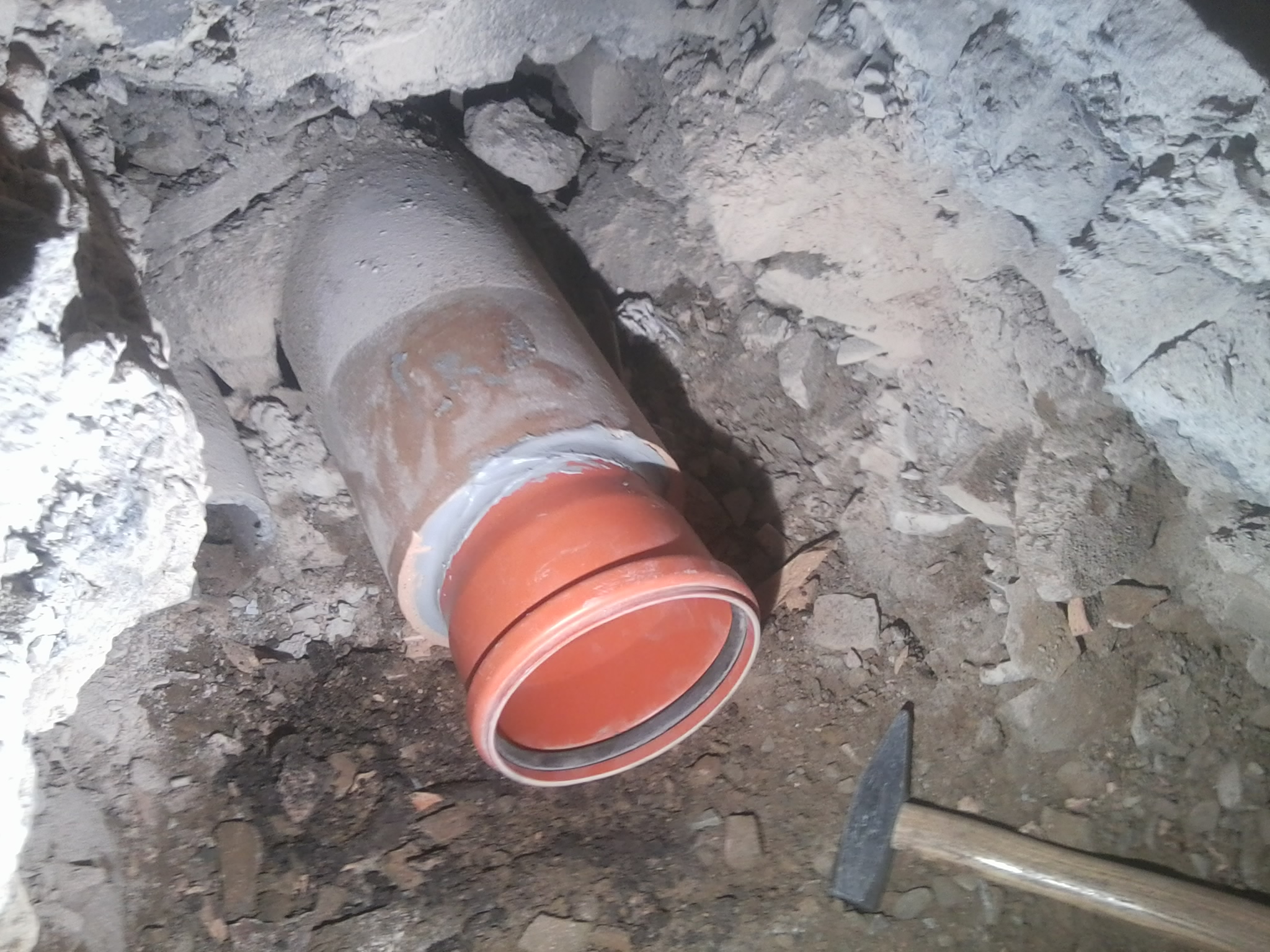

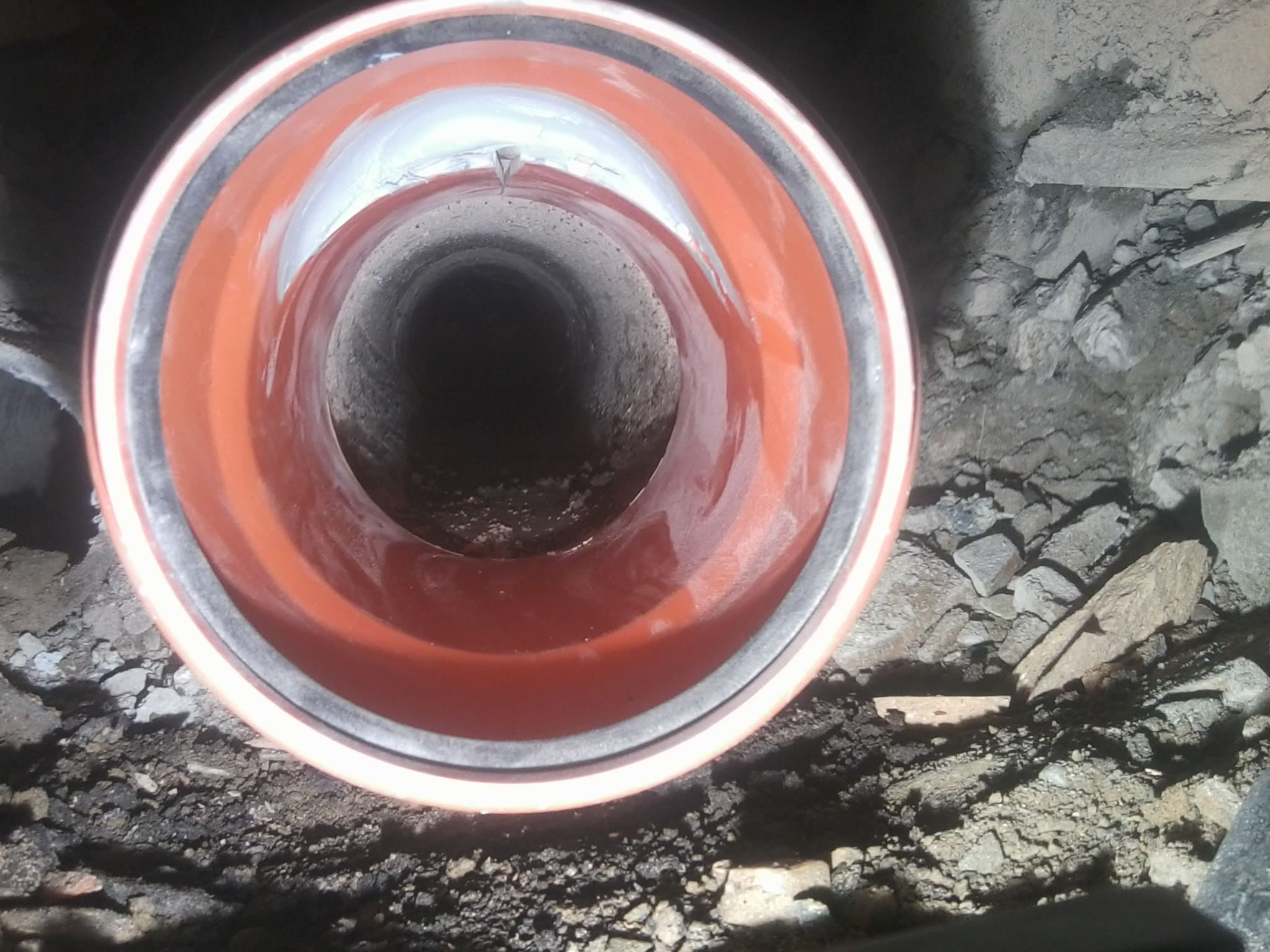

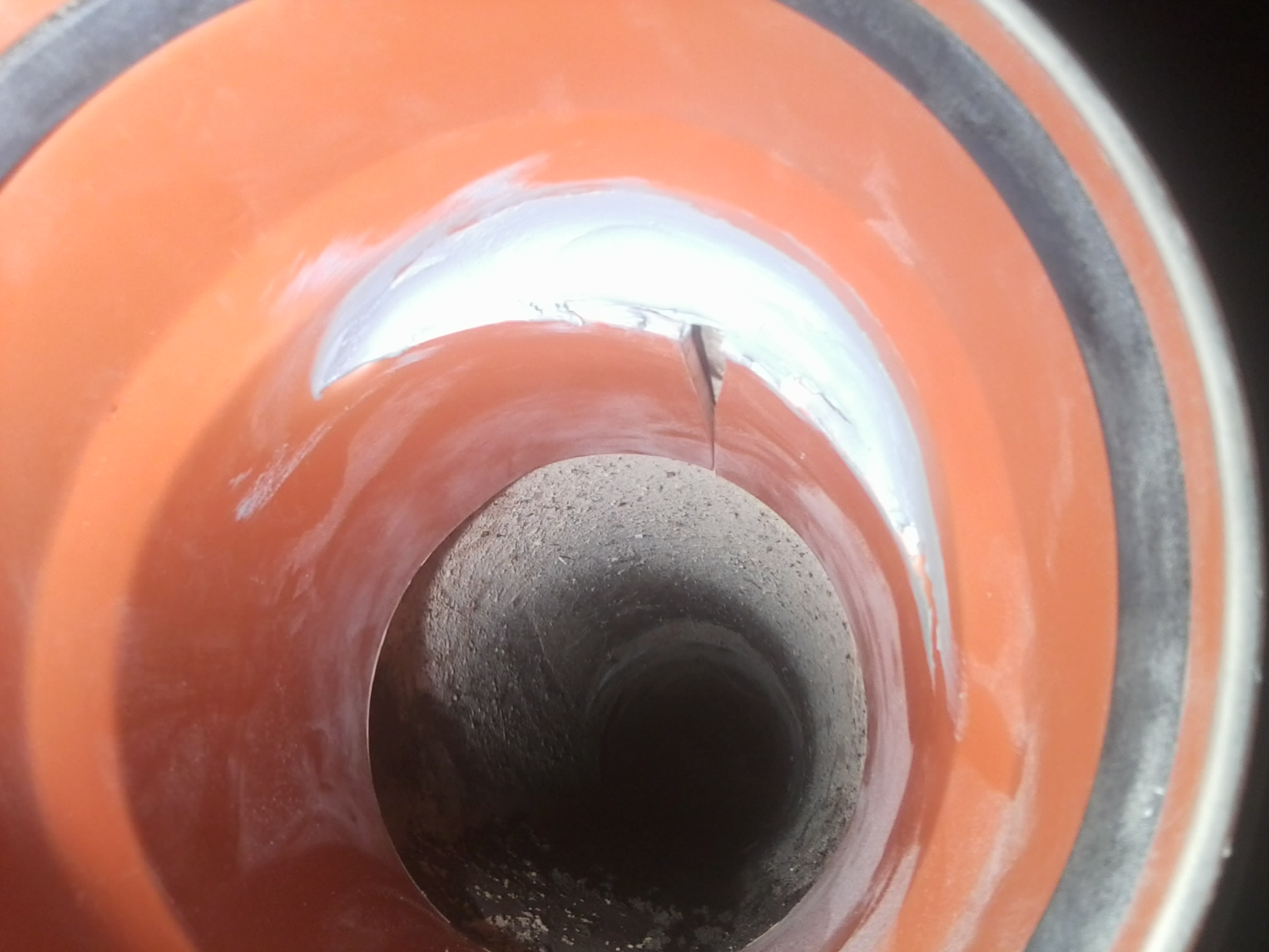

Tak pochvalu nečekám, ale "pochlubím se". Vyřešil jsem to podélným rozříznutím KG + trochu do strany a vytvořil křidélka, která se přizpůsobila vnitřnímu průměru kameniny. Vím, že takový výstupek, co vnikl, není zrovna dobré nejlepší řešení... Zas na druhou stranu nebudou zde nějak velké průtoky. Zajištěno je to medvědím h... Co na to říkáte, zajímá mě váš názor. A Kachlíkovi děkuji za příspěvky.
Pěkná práce, ale IMHO zbytečná a možná kontraproduktivní. Pokud totiž náhodou dojde k tomu, že trubka bude splašky saturována (což asi nenastane, ale co kdyby), tak o ten řez a medvědí lejno bude proudící voda vytvářet turbulentní proudění, navíc pokud by tam byly nějaké pevnější kusy, budou se o to zachytávat.
Domnívám se, že daleko jednodušší, spolehlivější a bezpečnější řešení by bylo prosté zastrčení trubky do trubky a omatlání izolací. Sice to vytvoří dýzu, ale nepředpokládám tam zase takový tlak vody, aby to dělalo nějakou neplechu.
Dejve, spojoval jsem také KG na kameninu tím spůsobem, že jsem vyřízl pruh v trubce, tím ji zúžil a slepil lepidlem na PVC a narazil do kameniny. Před naražením jsem trubku potřel dvousložkovým lepidlem na laminování a zevnitř jsem na hranu nacpal dvousložkový tmel aby vznikl hladký přechod. Byla to pěkná drbačka a jednu KG trubku jsem pokazil, protože je těžké odhadnout šířku pruhu na vyříznutí. U konce vyříznutého pruhu ti vznikne pěkná prasárna, která se těžko strká do kameninové trubky a musí se dobře zalepit. Jinak jsem to nemohl vyřešit, protože kameninová trubka byla zabetonovaná v podlaze. Zatím odpad funguje a nic se v něm nezachytává, ale je to prasácké řešení. :-)
