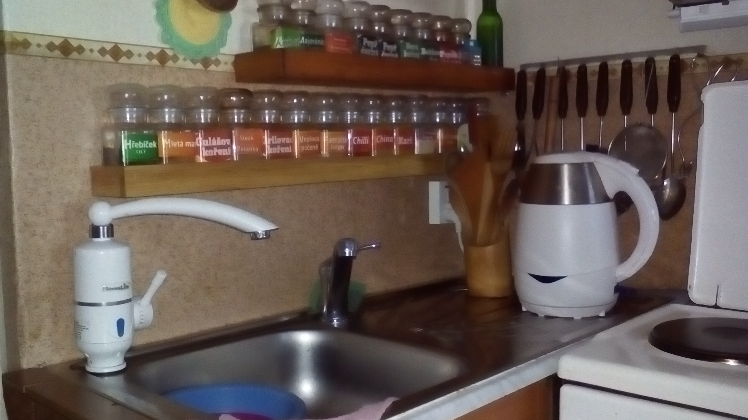

Jinak ale spíše do dílničky doporučuji ohřívací baterii, co je na obrázku. Mám jí v kuchyňce, která je dosti daleko od plynového bojleru. A "nemá chybu".
https://www.electroworld.cz/delimano-kdr-4e-3-bateria-na-okamzity-ohrev-vody

K té ohřívací baterii: K občasnému opláchnutí rukou, to může sloužit. Ale. Co jsem se setkal s různými průtokovými ohřívači k umyvadlu, tak do výkonu 3kW, tak to má různé nevýhody. Pustíme velmi malé množství a je to moc teplé. Pustíme více a je to vlažné, výkon na větší průtok nestačí. Pokud například na něco potřebujeme napustit dva litry horké vody, čekáme na to jak na autobus. Příklad. V dílně, garáži, potřebujeme napustit 10l kýbl teplé vody, na umytí kol auta. A čekáme.
Další nevýhodou, která se ale nemusí projevit, je, pokud máme tvrdou vodu. Maloobjemový výměník tepla,kotelním kamenem zaroste a vyčistit to téměř nelze. Známému jsem čistil zarostlý nadbateriový průtokáč kyselinou a blbnul jsem s tím půl dne.
