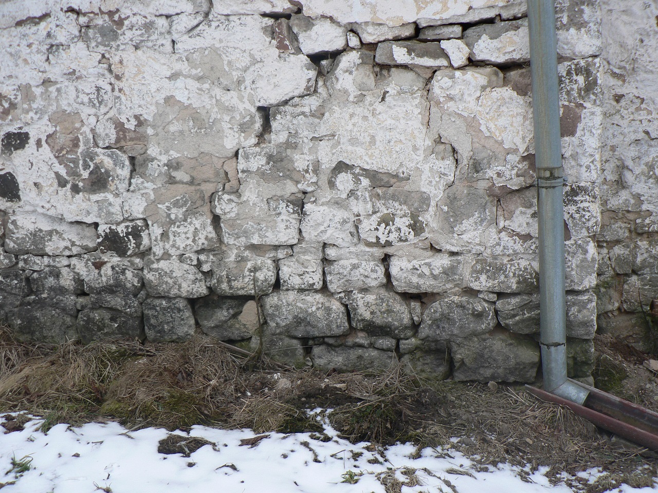

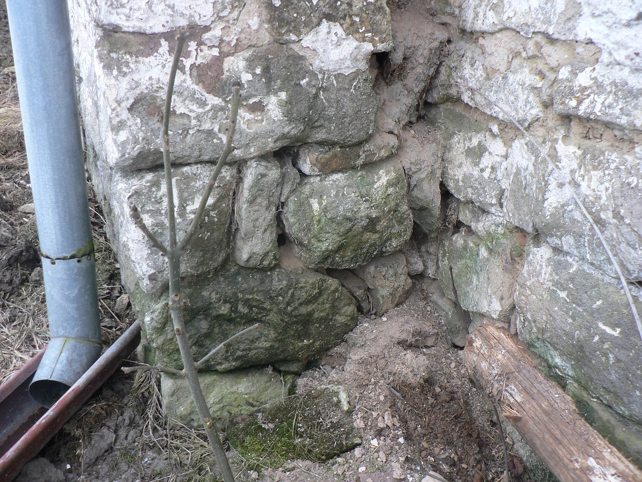

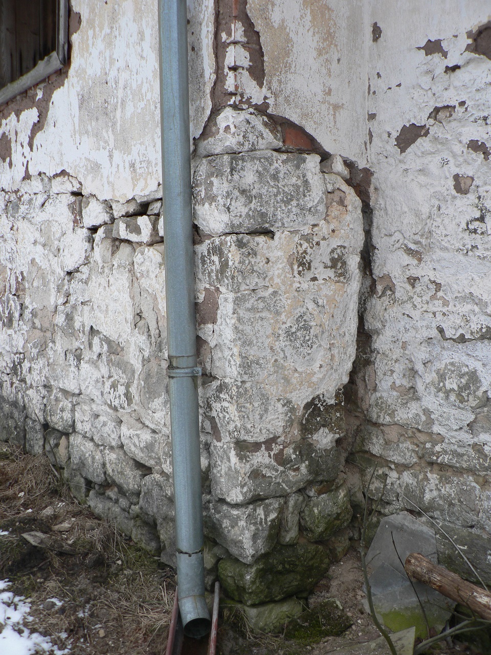

Zdravím, koupili jsme starý dům (100 let) a začínáme řešit opravy. Jednou z prvních musí být oprava odpadlého rohu. Dům nemá klasické základy, jen 2-3 vrstvy pískovcových kamenů a to ještě na jílu. U tohoto odpadlého rohu je svod okapu, ze kterého zřejmě po dlouhou dobu tekla voda přímo pod základ. Zatím jsme tam dali provizorně kus starého okapu. Teď bych potřeboval vědět, jak tento roh opravit. Bude nutné odpadlý roh rozebrat a znovu vyzdít.
Otázka 1.
Jak a čím podepřít horní roh domu, který ještě drží. Horní kámen odpadlého rohu se volně hýbe tzn. že horní část rohu domu na něm neleží. Bude stačit na podložení vodorovný trámek cca 15 x 15cm šikmo pod rohem a podepřený zase nějakými dvěma stojkami?

Bude nutné vybrat základové kameny, vykopat díru do nezámrzné hloubky a vybetonovat, nebo to bude stačit vyzdít na stávající, základové kameny.

Vím, že mě zde napadnou, ale já bych to řešil takto. Do větších kamenů na obou stěnách rohu vyvrtat díry 12 mm a na chemickou kotvu dát trny. Vyčistit trhlinu. Trny mezi sebou provařit uhlopříčně mezi oběma stěnami. V rohu vykopat díru až k základům. Udělat bednění a vše vybetonovat tekutým betonem lepší kvality a jemně uvybrovat. Není to žádná krása, ale je to nejméně pracné a jistě Vás to přežije. Výška betonového pilíře cca 40 cm nad trhlinu. Beton s drobnějším kamenivem.
nerady, já Vás nenapadnu, ale nesouhlasím. Všiml jste si, že kameny jsou vyjeté ven? Jak je dostanete zpět na místo, aby nevykukovali? Jedině vyndat a vložit zpět.

Začínám mít představu jak ten odpadlý roh opravit. Opatrně ho rozebrat a horní část okamžitě podložit. Sledovat ho a začít podkládat, až to začne praskat se mně zdá pozdě. Roh vyzdít na původní kamenný "základ". Jak a čím ho ale vázat k původnímu zdivu? Navrtat do kamenů, které jsou v neuvolněné zdi díry, vložit roxory do chemické kotvy (v jakých roztečích ve směru od zdola nahoru), které budou vyčuhovat cca 20 - 30cm ven?
