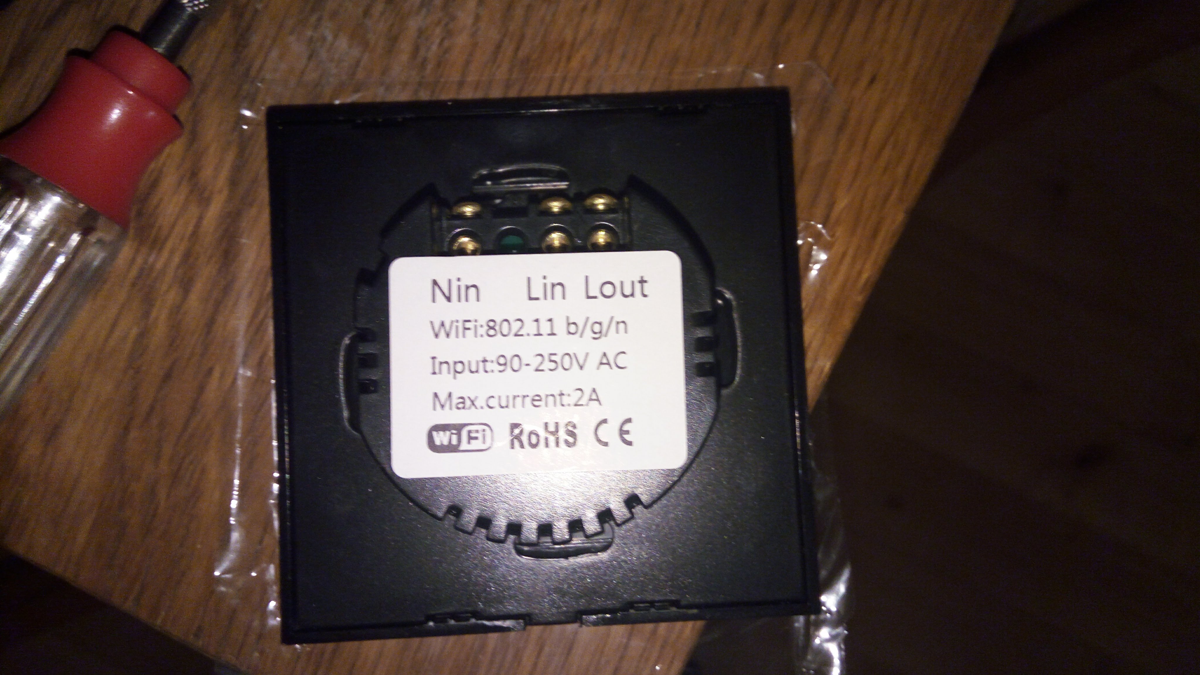

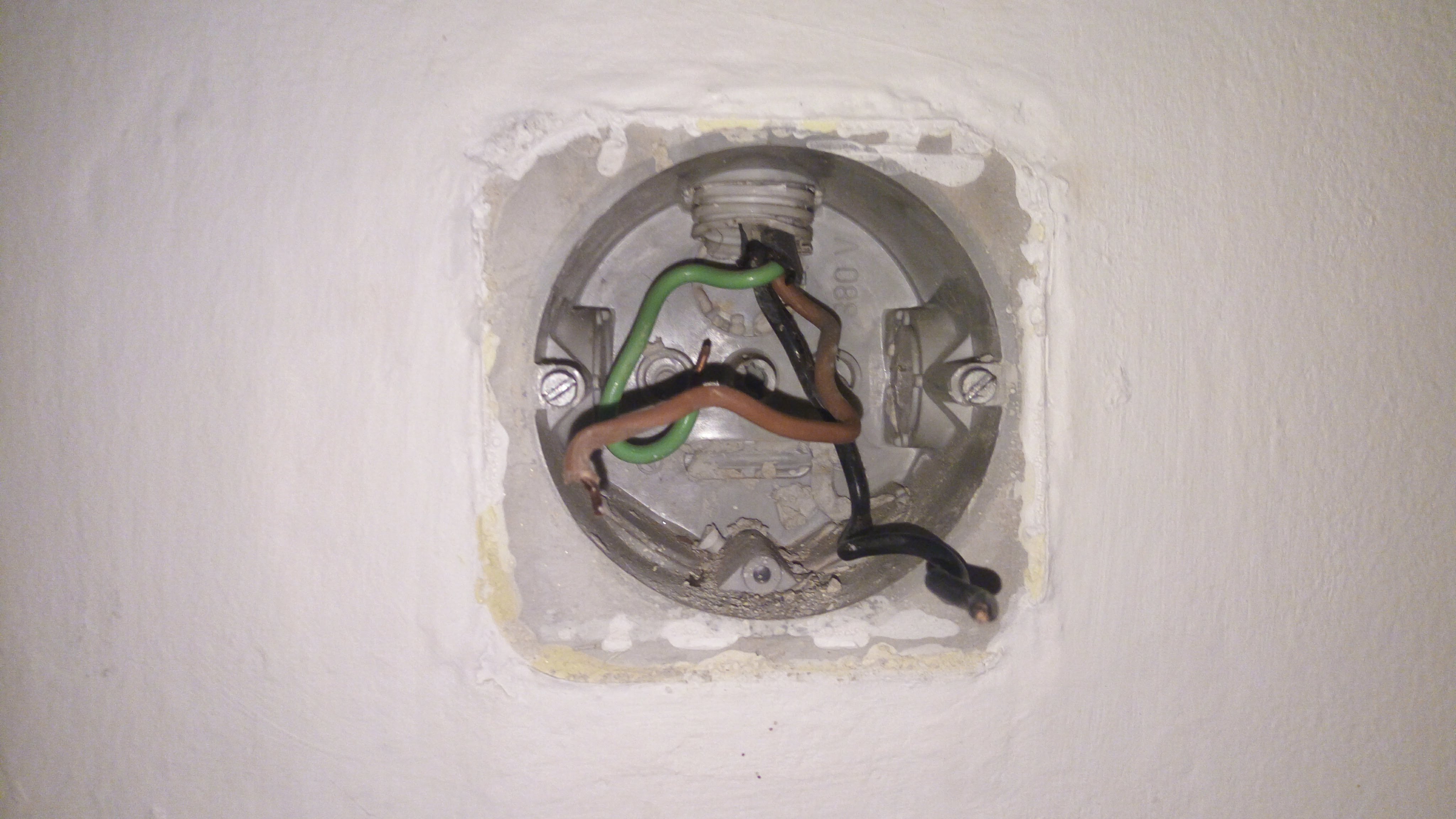

potřeboval bych poradit se zapojením wifi vypínače na světlo.
V zásuvce to vypadá nějak takto -
zadní strana vypínače takto -
Je moje dedukce správná, že do Nin má jít zelený, Lin hnědý a Lout černý?

Díky všem za fundované rady, vzhledem k tomu, že bych zřejmě musel předělávat rozvody nebo se vrtat v krabicích u stropu tak na to dále prdím a vyhrává tak moje lenost, která mě vlastně v prvopočátku k danému problému přivedla. To jen potvrzuje, že se vše odehrává v kruzích
