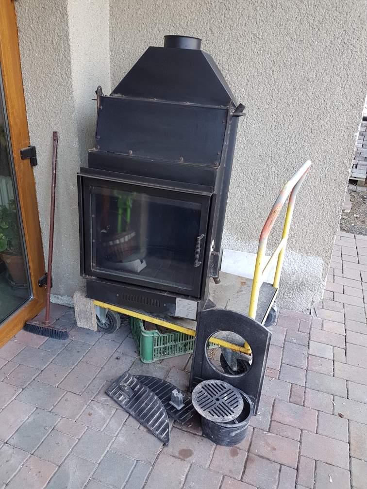

Mám možnost koupit teplovodnou krbovou vložku Edilkamin IDRO 50 za méně než polovinu (15 tisíc) ceny nového.
Podle slov prodávajícího nebyl nikdy použit (nerealizovaný projekt) a prodává ho tak jak jej zakoupil včetně návodu k montáži..
Foto níže.
S přihlédnutím k tomu, že jsem pro tento typ dlouhodobě rozhodnut (mj. nejprodávanější k. v. v evropě), jsou tam nějaká reálná rizika, proč se tomu raději vyhnout a koupit nový?

[idro_50.jpg]
pokial nieje niekde vyslovene mechanicky poškodený a je kompletný,tak za tú cenu je to zaujímavá kúp…

Nebál bych se toho .

Posviť si do připojovacích otvorů na vodu a uvidíš jak na tom je.

Přesně tuhle vložku máme jako jediný zdroj vytápění v RD, funguje perfektně jedenáctý rok. Vybírali…

Přesně tuhle vložku máme jako jediný zdroj vytápění v RD, funguje perfektně jedenáctý rok. Vybírali jsme ji proto, že měla nejvyšší výkon do vody.
Jako mínus je to, že tato vložka nemá šuplíkový popelník, takže vybírání popela je trochu komplikovanější. Nechám zhruba po týdnu vychladnout a vyluxuji...

Bohužel je to přes inzerci a velmi daleko, takže musím vzít za vděk poskytnutými foto.
Přesto se zeptám: pohledem do připojovacích otvorů na vodu zjistím konkrétně co? Jen připomenu, že k. v. je podle slov prodejce dosud nepoužitá...
