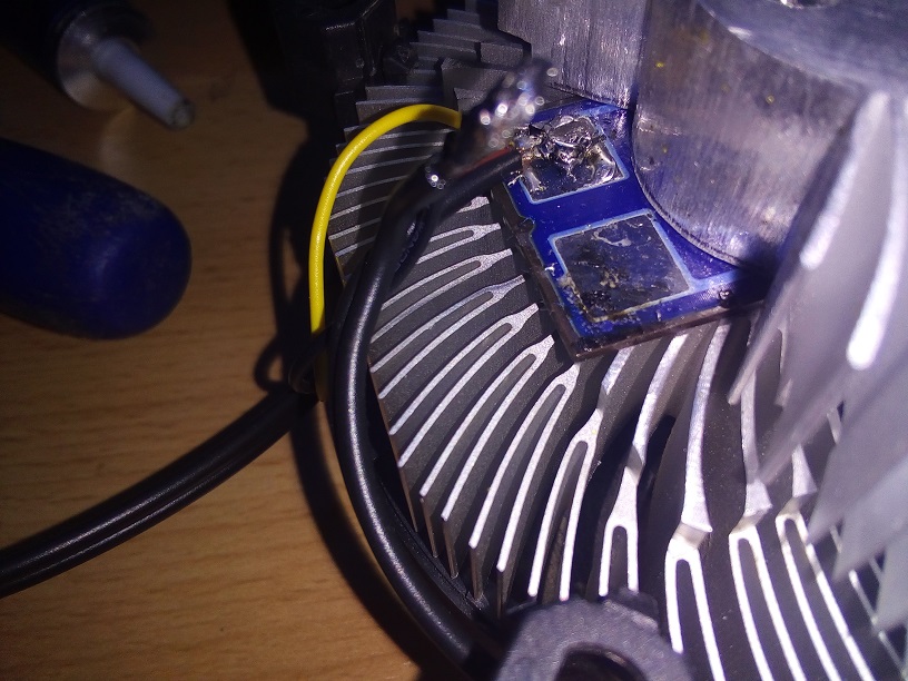

Dobrý den, koupil jsem si topné těleso 12V 40W napájené kontakty mi nevyhovovaly, tak jsem je odpájel, ale nyní se mi nedaří napájet nic, prostě jako kdyby tam chyběla ta pokovená ploška, zkoušel jsem prohřívát, čistit lihem, jemně obrousit. viz foto, nějaké rady? Děkuju a budu vděčný za jakýkoliv typ.

Nechybí tam ona vodivá plocha ? Nemáš to stržené i s fólií ? Vyvrtat 2 -3 dírku,zanýtovat dutý nýt a propojit s dalším pokračováním vodivé cesty.
Ploška pro pájení zčernala a je na ní jakoby pryskyřice, jde to oloupat opatrně nožem, okolo kontaktu vede bíla hranice, ta je neporušena a topné cesty odporu mají podobnou barvu jako kontakt, druhy jde pájet v pohodě.
Jak myslíte vyvrtat, myslíte normalne udělat vlastní kontakt, duté měděné nýty mam, ale 5mm to je jako ten kontakt.

Je mi to cely divny, na jednou pocinovanou med se vzdycky paji naprosto pohodove, takze ze to nejde pri pouziti kalafuny je fakt divny. Je tam ta med, nepovedlo se to urvat cely? Ten napad s nejtkem neni spatnej, ale bacha aby to byl pouze jednovrstvej plosnak, na vicevrstvym by to pravdepodobne nadelalo vic skody nez uzitku. Taky se da opatrne odskrabat lak a pripajet drat o kus po smeru cesty - ale bacha, med ma obvykle 35um, takze lak odbrousit jemnym smirglem(220+) nebo jeste lepe steteckem ze skelnych vlaken(ale ten nema kazdej po ruce).
jedná se konkrétně o tento produkt, pouze se mi nehodily kontakty, ty jsem s pájkou a odsávačkou odpájel, pote jsem připajel drat na jeden vývod a na druchy jsem to uhřál cín a najednou to proste zčernalo a cín se svalil do kuličky která šla v pohodě sundat, tak jsem to opatrně oškrabal a s trochou pájecí pasty a cínu se mi povedlo opet cín rozprostřít na kontak, ale po dvou dnech se opet cín "odlepil" a nyní již nejde vubec napájet.
cesta je neporušená, pouze ten kontakt jakoby ho neco pokrylo, vypadá to jako stará pryskyřice.

Řekl bych, že to není vůbec plošný spoj a ty vývody budou napařené na nějaké keramice.
Normálním cínem se ta vrstvička rozpustí a už to nejde naletovat. Na to se používá specielní
nízkotavitelná kadmiová pájka, ale nevím jestli by to vydrželo těch 200°C.
Tuhle věc sice neznám, ale z obrázku a popisu soudím, že se jedná o výkonový odpor na desce. Materiál je psaný jako ocel.
Zřejmě nějaká ocelová slitina, odpovídajících vlastností. Tedy ne měď jako na plošném spoji. Všeobecně se ocelové materiály
špatně pájí. Ve výrobě to samozřejmě mají vypracované. Pokud se jedná o napájení vodičů je nutno zvážit, zda pájka vydrží bez roztavení pracovní teplotu součástky. Z toho důvodu bych použil méně olovnatý cín, než je v trubičkové pájce pro elektroniku. Soudím, že by byl lepší tyčový klempířský cín. Když tyč ohneme, tak čím více to v ní praská, tím má méně olova. Ustříhnout kousek, dát na místo a roztavit.
Pájenou plošku očistit opatrně na čistý kov. Jako pájecí kapalinu bych použil kapalinu určenou na nerez. Pomocí této kapaliny se mi podařilo pájet i jinak téměř nepájitelné materiály jako odporové dráty, třeba chromnikl. V jiném případě se mi i na jiné materiály než je určená, osvědčila kapalina na hliník. Ke koupi v radioamatérských prodejnéch, nebo na netu.

žádná ocel, nesmíte věřit každé kravině. Je to Thin Film Resistor, tedy, jak správně píše míra22, je to napařené na keramice a tazatel už to spolehlivě zničil. Takže zahodit a koupit nový, tentokráte ale se správným typem vývodů (ano, vyrábí se i s pájecími vývody, viz dokumentace)
Dobrý den, máte pravdu, v dokumentaci to je, ale nemužu ho najít, kde se dá koupit, jediné co mozná jestě stojí zazkouřku je ten měděný nýt.
To určitě nepomůže. To topení je vlastně ocelová destička, na které je vrstvička sklokeramiky jako izolace a na ní je napařený ten odpor a vývody.
Nýtem by se to spojilo s tou podložkou a i s tím na čem to bude připevněné. Zároveň by se musela vrtat i ta keramika a to by asi nedopadlo vůbec dobře.
A vůbec nevím jak ten nýt spojit s tou slabou napařenou cestičkou.
Jediná možnost je připojit se k těm páskovým vývodům na stranách, ale určitě ne cínem a pak nějak zafixovat, protože se to jinak utrhne od té keramiky.
Pravděpodobně to bylo nějakým tím kadmiem, protože v katalogu píší, že vývody nesmí mít víc než 170°C.
Asi je jediná možnost sehnat nový a tenhle zahodit.
