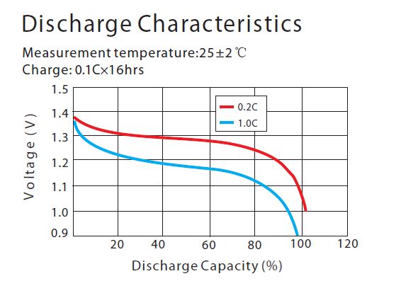

Každý článok Eneloop 2500 keď nabijem ,má 1,4V.
jistěže, ale pouze zpočátku vybíjení a měřeno bez zátěže. Podívejte se příležitostně na vybíjecí charkteristiku NiMh článků.

Jirka44 -ja súhlasím ,len chcem dodať že som nepočul a ani som sa nestretol s tým žeby niektorý foťák na AA akumulátory nefungoval s NiMh alebo s NiCd akumulátormi.Myslím,že sa bavíme o tom či fotoaparát funguje na takýto typ akumulátorov a nie o tom koľko vydržia a aké rýchle je ich vybíjanie. To už záleží aj na samotnom fotoaparáte.
pokud považuješ za fungování to, že foťák po dvaceti fotkách zahlásí vybité baterie, pak ano, máš pravdu.
