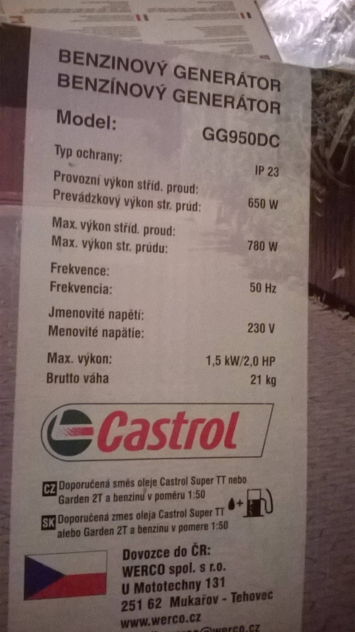

Jedna sa o tento generator, vid. priloha

Píšu, že fr.charakteristiky sa líšia od bežnej siete. A nebude to iba zmenou obrátok či zmenou frekvencie 50Hz. Zrejme má obdlžníkový alebo ihlový priebeh s rušivým signálom do siete. Jedine zmerať.
Modifikovaná (trapezová) sinusovka sa vyskytuje len u tzv. invertorových elektrocentrál (alternátor s usmerňovačom nasledovaný polovodičovým striedačom).

Zdá sa, že na centrále je naozaj na výstupe elektronický menič napätia - invertor. Samotný indukčný generátor by takéto podivnosti nerobil. Z toho vyplýva, že chladničku, alebo mrazák nerozbehneš. Slabšie čerpadlo (obeh vody v kúrení) by fungovať mohlo. Treba vyskúšať. Problémy s takýmto typom napájania sa rozoberali v príspevku https://kutilska.poradna.net/questions/2706257-menic-napeti .
No presne toto som sa chcel spytat. Generatory maju zvycajne v nazve alebo v popise uvedene invertorovy.
Ten co mam, akoby z oka vypadol tomu, co v tretom prispevku zhora poslal Nuda.
Mraznicku som na tom rozbehol, vid. video 3 a 4. Neviem posudit, ci by vydrzala ist dlhsie bez nasledkov. Avsak na paralelne pripojenej ziarovke vidiet, ze strasne blika.
Ty hovoris, ze generator je zrejme invertorovy. Ako to zistit/potvrdit/vyvratit bez osciloskopu?
