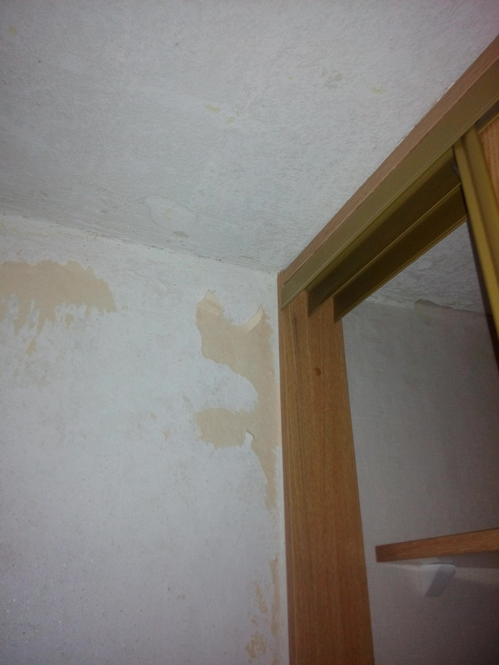

Zdravím všechny, chystám se rekonstruovat ložnici v panelovém domě, kde je v současné době podlaha z parket a již umístěná vestavěná skříň. Ta je přimontovaná k parketám a nahoře do panelu stropu. Sádrokartonový strop chceme určitě, protože současný je neskutečně křivý. Problém je v tom, že skříň má posuvnou lištu max 5-6 cm hlubokou (od stropu) a nevím jak zakončit u skříně. Podlaha nás štve, protože parkety jsou už staré a dost vrzají. Demontáži skříně bych se rád pokud možné vyhnul

) .... jak na zakončení podhledu u skříně ale...netuším. Mám klasický UD a CD profily.
Buď konstrukci a sadroš zakončit třeba 10 cm před skříní a do této mezery dát pouze sádroš, který bych přilepil na strop bez konstrukce pomocí Mamuta. Anebo udělat zkosení ke skříni a asi taky ten konec sádroše u skříně přilepit Mamutem.
Při vyšší křivosti můžete na skříň našroubovat ( přilepit ) třeba plastovou narážecí ( ukončovací ) sádrokartonovou lištu, tím kousek odskočíte od skříňě. Pak na zemi našroubujete na dvě UD proužek sádrokartonu a celé to připevníte ke stropu doraženo k plastové liště. Následně podhled.

Nevím jak je hodně křivý strop, kolik cm to dělá na 2 metry. Domnívám se, že tak 0,5-1cm. Strop snížíte o: nerovnost stropu 10mm, profil CD 26mm, sádrokarton 12,5mm, což je 48,5mm, klidně máte ještě k dispozici 12mm. Desky u skžíně ukončíte profilem na SDK síly 12,5mm.
Se skříní ani nehnete. Buď jsem nerozumněl dotazu, nebo je to jednoduché provedení.

Nerozumim prave tomu ukonceni desky profilem u skrine....rozumim, ze bych dal treba na zavesnou kotvu CD profil ke skrini...ale jak spoj skrin deska? Ta pojezdova lista skrine je z mekkeho flexibilniho materialu a hybe se...tmel apod by popraskalo.
Pokud bych mezi to vlozil jeste SDK (5cm od profilu ke stropu po cele delce skrine) nevim jak mam pripevnit ke stropu? UD na strop?

https://www.nonstopstavebniny.cz/706-lemovaci-profil-k-sadrokartonu-3m-x-12-5mm-ukoncovaci-profil.html?gclid=EAIaIQobChMI1tmzoea61wIV7pPtCh1JPQSMEAQYBCABEgJ6MvD_BwE
tímto ukončíte hranu SDK.
