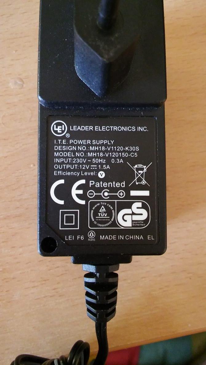

Takže ty výše, co jsem poslal můžu použít? Můžu použít zdroj viz. foto?

Nemuzes. Nejaky 10W alebo 15W by si mohol. Ak je na 12V. To su co za ryby ze im tam ides robit osvet…

Jak psal kolega dole.. rostliny jsou žrout na světlo a toto svícení je běžné (u některých extrémních akvaristů co mají i náročnější rostliny je někdy málo). A druhý kolega jak psal, že bych je měl zapojit sérioparalelně (3 v sérii 2 větve) by nešlo? Přesně by to vycházelo, když ten zdroj má 12V 1,5A a každá LEDka vyžaduje 4V 750mA.
No, to je totiz ten problem, ze to vychazi "presne". a) tahat ze zdroje maximum, co umi je nahouby z hlediska zivotnosti a hlavne b) neni tam nikde misto pro nejaky omezujici prvek proudu. A to je problem, LED maji, jako kazda jina dioda, ostry koleno a mezi 4V a 4.1V muze byt rozdil v tekoucim proudu klidne 100%. Bud to musi byt zdroj, ktery umi stabilizovat proud a ne napeti (idealni reseni), nebo tam musi byt nejakej 0.5-1V navic, kterej se bude palit na odporu a ten odpor bude ten proud omezovat na rozumny hodnoty.
