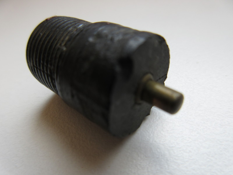

Ahoj lidi, na staré motorce potřebuji ve stopce vyměnit jednovláknovou žárovku za dvouvláknovou. Proto potřebuji také vyměnit protikus, ze kterého žárovka bere napětí. Nevím, jak ho nazvat-viz foto. Průměr je 15mm. Prosím, pokud někdo víte, jak se součástka nazývá, prozraďte mi to. A pokud víte, kde by se dala sehnat, nebo kde to vyrábějí, dejte mi vědět také. Moc děkuji za pomoc. S.
Nechci polemizovat, ale jakej rozumnej k tomu máte důvod? Rozsvěcení koncový lampy a brzdového světla lze zařídit i pomocí jedné žárovky a jednoho přívodního drátu - tedy bez zásahu do historický konstrukce motorky: Koncový světlo - žárovka svítí přes odpor, tedy sníženým svitem. Brzdový světlo - brzdový spinač zkratuje odpor a žárovka dostává plné napětí (odpor lze zakoupit v prodejnách s díly na renovování motorek celkem běžně a změnu lze snadno ukrýt)
Jen se zeptá, o jakou motorku jde? Takovouhle patici žárovky jsem ještě nepotkal. Daný typ by mohl i napovědět, kde shánět. Na druhou stranu, metoda přes odpor, jakou popsal výše Mirektatra, by byla asi ke stroji šetrnější a snazší na realizaci. Měnit původní objímku za jinou a tahat novou kabeláž je v tomto případě možná zbytečné.
