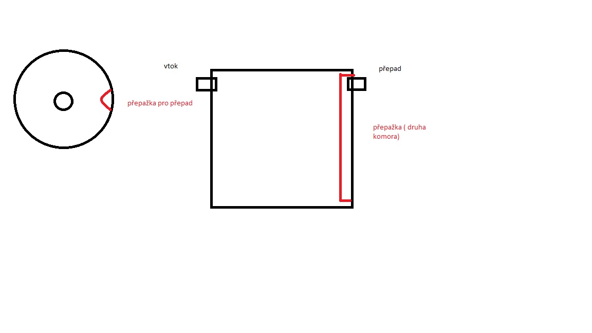

no reknu to tak projekt mi delal znamy a ja jelikoz pracuju ve stavebnictvi a s potrubim tak sem septik usadil napojil. je pravda v projektu byl vyvod pouze do kanalizace. cisticku v obci mame ale nesmi se vypoustet tuhe necistoty. proto sem udelal za vyvodem jimku ktera ma tyto necistoty pohlcovat. septik je vyraben na zakazku myslim firmou spacek ktera se zabyva vyrobou septiku. sice kdyz sem byl ve vnitr pred napustenim. tak moc nechapu tu druhou komoru. druha komora je poze to ze pred odtovorem pro prepad je navarena da se rici trubka ktera je rozrezana na pul a je cca 20cm od dna a konci mozna 3cm nad vyvodem. kdyz sem zkoumal tu jimku co do ni tece pri splachnuti tak tekla cista voda. vazne to nechapu

Já jsem přesvědčen, že septik musí být tříkomorový. V první komoře se zachytí, aby plovoucí části se nedostali do střední části, kde se zachytává husté. Třetí komora je výtoková, kam se dostane jen to řídké přepadem z druhé části.
Jak máte rozděleny komory Vy? Vám asi chybí přepážka mezi hustým, odhnívajícím a odtokem.

prave ja mam dvou komorovy je tam jedna komora do ktere se dostava huste a prepazka a za ni je odtok do kanalizace. tento septik mi byl doporucen kolegou ktery ma mesic po kolaudaci novostavby a prave tento septik ma a ma ho pripojen ke kanalizaci. jinak cisticku odpadnich vod mame za vesnici. je asi pred 5ti lety zrekostruovana ale jaka je nebo jake filtry ma to nevim
Z nákresu jsem nepoznal, kde je přepážka, jak je vysoko, zdali je až k zemi.
Pokud je přepážka ta čára uprostřed, tak to není OK.
Hezký dlouhý víkend
ahoj ne prepazka je na kraji pred prepadovym odtokem je cca 10cm od stropu a cca 10cm od dna. jinak diky za prani vikendu ale u nas ve firme na to moc nehrajou. takze aneb oblekam firemni trika a jdu si hrat na deb...
omlouvam se ze to neni vykres ale tak to tam je ale miry presne nevim.
