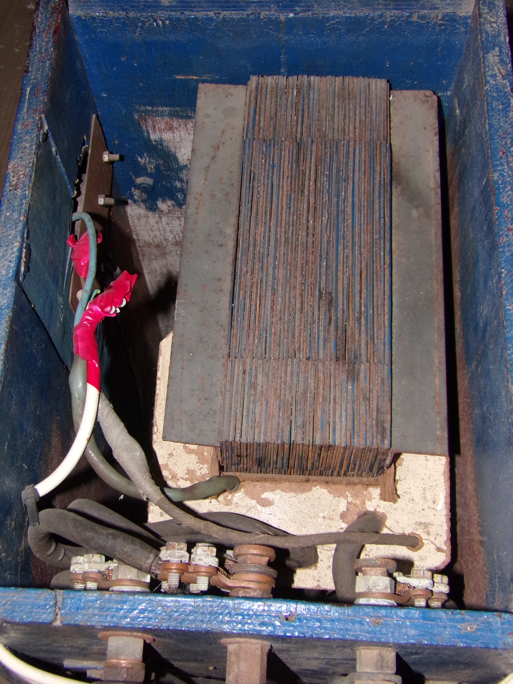

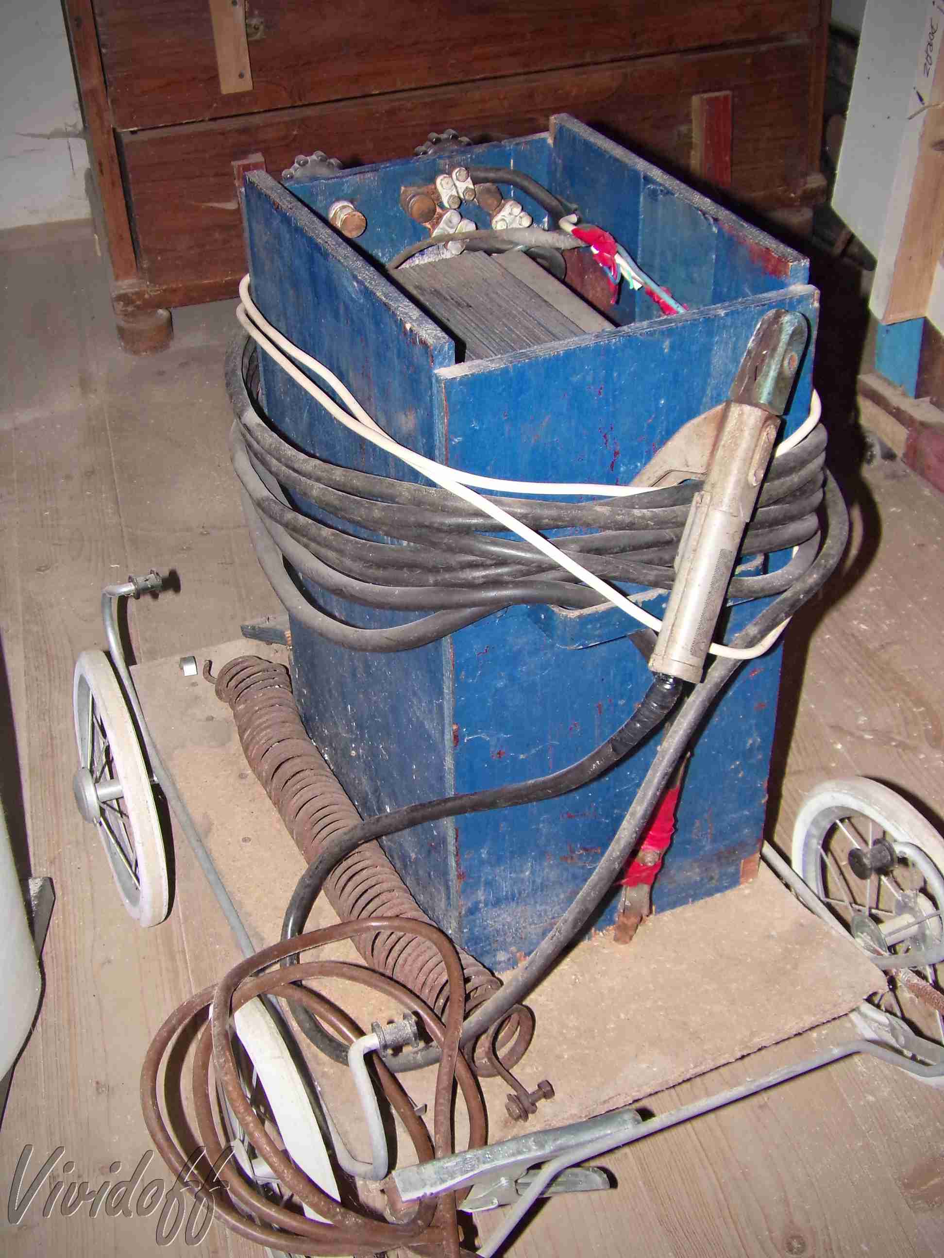

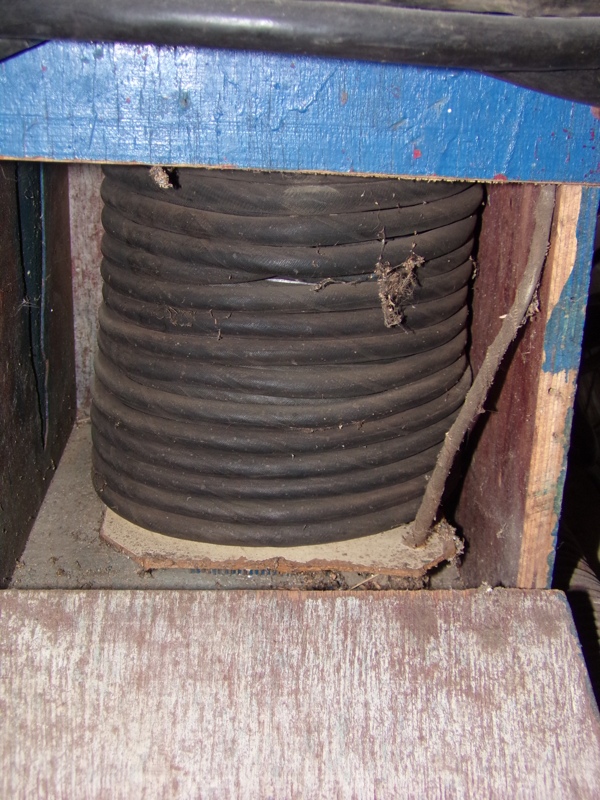

ponukam moju staru ...neviem ci je usmernene alebo co ako ale zvarat aj palit bude aj po atomovom vybuchu spolahlivo :)
