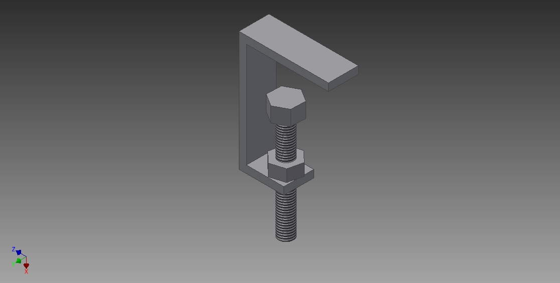

Co to udělat takhle? je to asi nejjednodušší varianta.
Kus ohlého plocháče s dírou, šroub, matka...
Jen by se to neutahovalo točením šroubem, ale tou spodní matkou.
