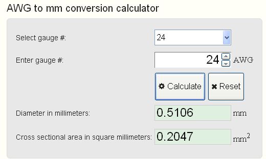

Wire Gauge je číslo, které udává právě ten průřez. Ovšem na mm si to musíš převést podle tabulek. Pokud ti číňan odpoví, očekávej číslo celé, kladné, třeba 24.
![[http://kutilska.poradna.net/file/view/4332-awg-jpg ]](/file/view/4332-awg-jpg)
