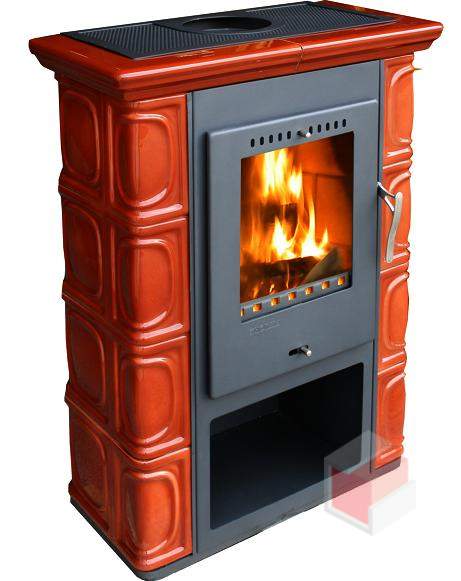

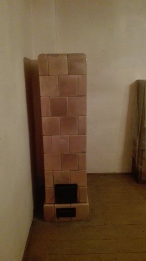

Do izby dať keramický krb /fotka1/ cena cca 400 euro alebo klasické črepové kachle /fotka2/ dá sa to na bazose alebo na podobných stránkach za dobrú cenu kúpiť cca 100-300euro ale treba k tomu zohnať kachliara kto to poskladá, obidvoch prípadoch je nutné mať komín.

Je-li v rohu komín a vypadá to že ano, pak vzhledem k "formátu" půjde asi o dvou průduchový komín, tzn. v jednom průduchu můžete mít napojena kamna a v druhém např. později kotel (budete-li chtít) Zda-li má komín dva průduchy poznáte tak že dole u paty komína ve sklepě budou dvoje vymetací dvířka (většinou obdélníková) nahoře na střeše pak uvidíte dva průduchy do komína..........
Dobré by bylo neříkat že komín nebyl dlouho v provozu nechat si tam napojit kamna (někým kdo to umí) a pak pozvat kominíka jen na "běžné zrevidování" + vyčištění, pokud by tam nějaká závada byla upozornil by na to řešilo by se to, pokud ne prohlédne zvenku mrkne dovnitř protáhne vyberete si saze a můžete topit. Pokud řeknete že jste tam dlouho netopila komín se neužíval pravděpodobně vám bude kominík doporučovat vložkování aniž by třeba bylo přímo nutné vzhledem k technickému stavu.....
to nejsou kamna, ale dvouhořákový sporák na PB.
Tak podle obrázku kamna jsou asi vhodnější dát do kuchynky , místo té skřínky. A sporák dát jinam . Třeba v návodu u plamen trenk je minimální vzdálenost zboku 45cm . Vzdálenost je možno snížit clonou s odvětravanou mezerou , která chrání citlivé materiály.
Je duležité si rozmyslet jak domek chcete využívat , zda jako chalupu kde dlouho nebudete , nebo zda budete obývat stále. Pokud nárazově , tak jsou lepší trubkové kamna . Ty mají obrovský výkon a vytopí vám podstatně rychleji promrzlé zdi , ale zase za hodinu vyhasnou a netopí.Příkladem uvedu kamna vlna.
Pokud tam chcete stabilně býti tak samozřejmě stáložárná kamna , at už ty kerpeny nebo klasické litináčky co jsem poukazoval at už jotulky nebo kamna-trenk-2kam1118 . Ono sice mají psaný větší výkon než jotuly a taky větší topeniště , ale žádné zázraky nečekejte. Když budete přikládat po třech až čtyřech hodinách výkon nebude velký , ale pomalý a stejnoměrný(žhavé drží žár a teplo).Jotulky jsou na 40cm polena , plameny na 45cm. Záleží jaký máte přístup ke dřevu nebo zda pujdete do uhlí.
Já bych jen pane Dibes takovou poznámku, ty kamna Vlna jsem viděl v reálu a nevím jestli je to u všech typů těchto kamen ale nenašel jsem tam přívod sekundárního vzduchu za tu cenu nevím....
Za to jsem narazil na kamna která sice neoslní vzhledem ale řekl bych že mohou být takovou "alternativou" mezi kamny čistě na dřevo a na uhlí (např. na uhel.brikety svoleno je i uhlí) jsou vybavena termostatem, nahoře mají konvekční trubice "teplovzdušný výměník" a co jsem na ně četl recenze tak to vypadá že jsou s nimi lidi spokojeni viz.
https://www.krbova-kamna.com/bodartgonay-beskydy-3 -p.html
Jsou tedy o dost dražší vyrábí se v několika výkonových verzích.....
Viz. recenze:
http://krbova-kamna.heureka.cz/bodart-gonay-beskyd y-3/recenze/?s=6#reviews
Praktické zkušenosti s nimi nemám, osobně posoudit nemůžu,
Samozřejmě ty bogart... jsou vymakanější . Ale psal jsem o těch vlnách z toho duvodu , že tam se topí na plný knedlík a myslím že nemají ani deflektor . A sekundár nevím zda by tam vubec fungoval. Když jsem na bazoši kupoval ty uplandy , tak si je právě pořídila paní na chalupě. Prvně tam měla bulerjany , ty propálila . Tak si tam pořídila ty uplandy a nebyla schopna chaloupku vytopit. Jak vidíte, je ten nominální výkon hodně zavádějící.Pak si pořídila ty vlny. A když máte trubky okolo topeniště , tak máte prakticky třikrát větší předávací plochu. Kamna tedy ani nemohou býti stavěna na pomalé hoření , protože moc ochlazují topeniště. Toí se tam prostě jak když uděláte táborák
http://www.hausspezi.cz/kamna-7-8kw/kamna-kora-vln a-1-prosklena/
Jsou prostě na rychlé vytopení , at už chalupy nebo dílny a když tam navalíte 6 nebo 8 kilo dřeva tak určitě budou valit mraky tepla a trubky nebudou červený
Jj. rozumím já to nebral jako srovnání Vlna X Beskyd, mně spíš šlo o další alternativu ale co se týká těch vln i zpracováním se mi moc nezamlouvaly, spíš teda se mi líbí kamna která mají vedle trubek i tu vyzdívku nevím jestli zrovna tenhle model ji má
https://www.krbova-kamna.com/euroteplo-sattan-mini -i-s-krytem-p.html
Ale u jistých modelů od této fi. jsem četl že jsou kamna vybavena ještě silnými žárobetony a jedna recenze (teď ji nemůže najít) pravila že tam zůstalo velmi dlouho žhavé na další roztopení.
Ty Bodard gonay jsou spíš alternativou dřevo/uhlí (můžou obojí)a alternativou trubkáče /beztrubek, dělají se i s bočním kachlovým obkladem ale tam je cena extrémně namrštěná nicméně jakousi váhu ten obklad má výrobce sledoval jakousi menší akumulaci.
Pane Malík ,ty vlny mají podstatně větší topeniště a to je základ pro vytopení vymrzlé chalupy. Právě proto jsem je navrhoval , kdy tam narvete jak jsem psal těch 6 až 8 kilo měkkého a tvrdého určitě více. Pokud je chalupa nárazově vytápěna tak potřebuje desítky kilowat . A to v co nejkratším čase a myslím , že by odpovídali spíše tyto https://www.krbova-kamna.com/euroteplo-sattan-00-r omantik-p.html . Ty budou míti podobnou velikost topeniště těm vlnám . Otázka zní zda se paní líbí , zda pokud topí nárazově , zda je využije neboli ta jejich lepší technologie je potřeba . Pokud protopí za zimu 2m3 dřeva s kamny vlna nebo 1,5m3 s těmi lepšími je otázka zda se to vyplatí. Pokud samozřejmě tam bude trvale tak protopí 5m a pak jsou lepší ty co jsem uváděl litináčky které dají podstatně menší vykon a jsou bezobslužnější . Ty litináčky nemají žádný šamot , rošt . Takzvaně budou sloužit roky nebude na ně muset šáhnout . Relativně za nízký peníz , jednoduché ovládání usporné . Ale to jsou kamna čistě na dřevo , pokud uhlí , tak jako ve vašem případě než nějaké hybridy tak už jít do kerpenu nebo wamsleru se šachtou. Někde jsem četl , že 90 procent všech krbovek co se u nás prodávají je v cenách do 10000kč . Myslím že paní se bude chtít také vejít asi do tohoto limitu.
Jistě trubkáče na rychlé vytopení dle dotazu mi to ale připadá spíš tak, že tam paní hodlá bydlet asi trvale např. s nějakou tou denní přestávkou apod., tudíž myslím že trubkáče by nebyly to pravé. Osobně bych se těch trubkáčů bál i pokud bych jezdil na vymrzlou chatu první den to je jistě paráda ovšem druhý a třetí den aby již nedocházelo zase spíše k přetápění.....myslím že s klasikou (sálavá ) chybu neudělá...
