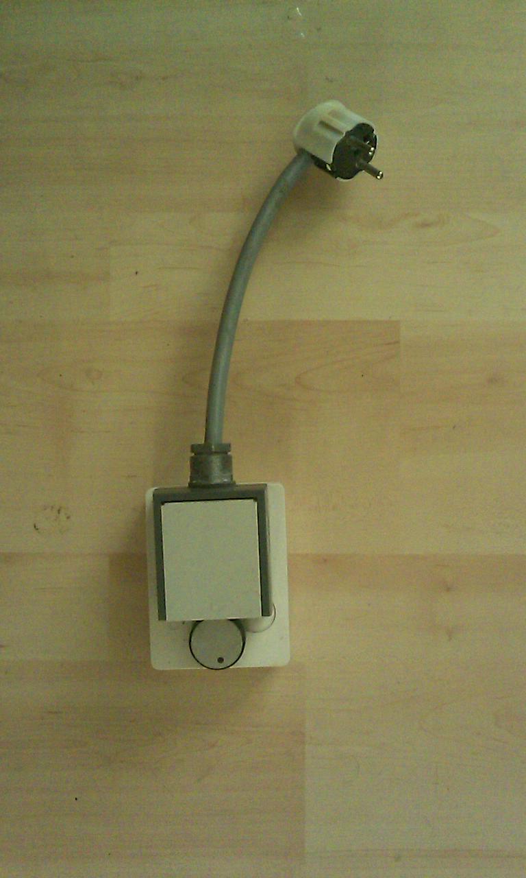

Dobrý den,leta vlasním něco podobného co hledáte,jedná se o regulaci z vysavače z kontejneru,kterou jsem zabudoval do krabice se zásuvkou a vidlicí,takový mezikus pro cokoli co potřebujete regulovat.Jedná se o regulaci triakovou,dále jsem nad tím nedumal,funguje to OK do jedné kilowaty.![:-)](https://static.poradna.net/images/smiley/smile.gif)
dobrý nápad, to by taky šlo, tak díky všem
