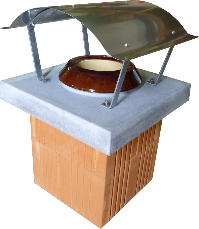

Neviděl jsem,tedy nemohu posoudit ,ale zkus napřed protopit -prohřát komín třeba suchou lepenkou ,při otevřeným přívodu vzduchu musí hučet . A nechápu tu vodu,v zakončení komínu musí být lapač kondenzátu .Např-foto
V zakončení komínu nemám tuto kond. jímku. mám tam napoleona a trubka není ukončena vůbec. viz jako obr. Předpokládal bych právě že ta nepatrná voda co tam vytéká je právě z toho deště a tím pádem může ochlazovat kotel.. Fakt jsem z toho docela zoufalý, zima začíná a eze topení to nejde.. s topením se udusím, bez něj umzrnu. to je pecka./

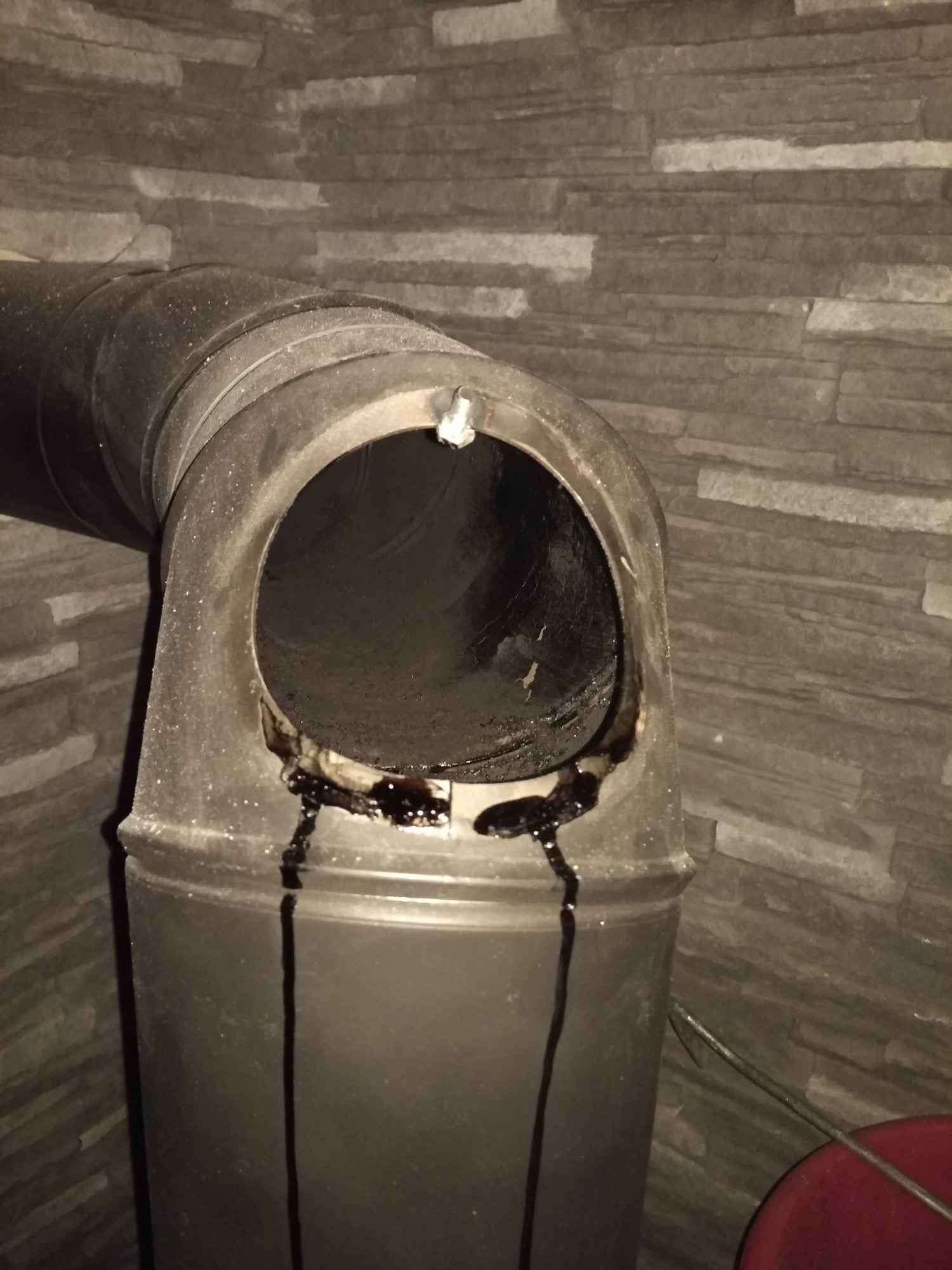

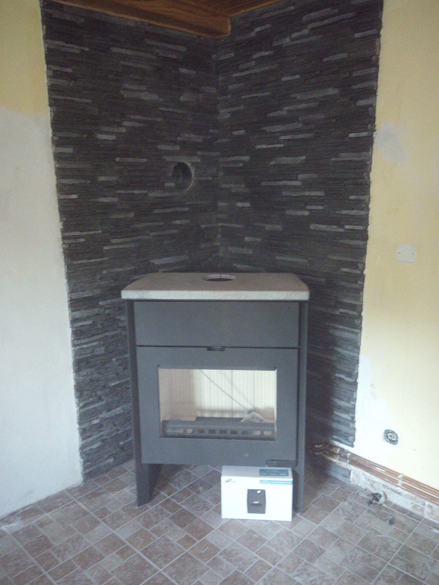

přikládám fotky napojení krbovek na komín
1 - napojení do komína vcelku . otvor pro čistění
2)detail trubky smer na komín
3) napojení směr krbovky (dolu)

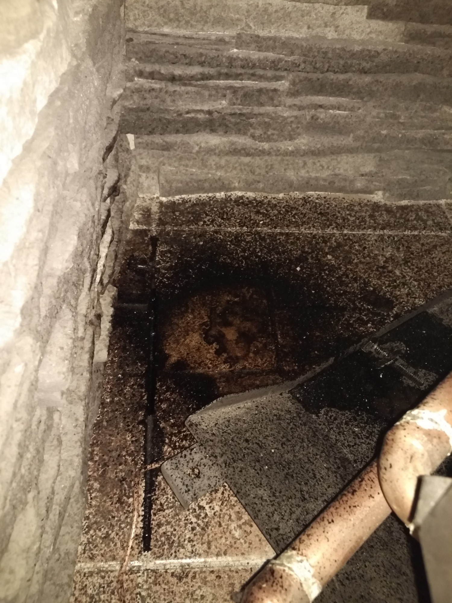

4) odkapany "bordel" za krbovkama z napojení spojů do komína -. zřejmě dehet - otázka je čím pustí z dlažby..:(

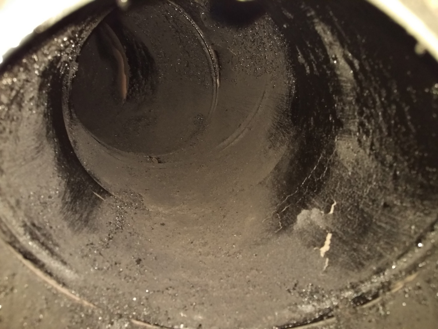

Vymetal jsem právě tím otvorem co je vidět na fotce vodorovně i svisle kam sjem dostal.. svisle až do krbovek, vodorovně kam sjem dostal.. jestli se neak nemohl zaseknout otvor mezi svislou trubkou a krbovkami... primo u napojení? spadal tam bordel? ale t by zase vypadl do krbovek...
Mám patrový dům, tedy slušný tah, ale pokud budu mít v kouřovodu binec, jako na fotce tři, tak to bude taky blbě hořet. To musí dolů.
Dobrý den,tam kde teče dehet to prostě netěsní.Ale ten dehet vzniká i na základě topení suchým dřevem a nedokonalým spalováním ,že oheň škrtíte,podívejte se do manuálu,ta vložka má dokonalé spalování při teplotě kouřovodu 136 stupňů celsia.

Vám špatně těsní krom vstupu do zdi i ta poklička v koleni na vymetání.
Dehet odstraníte technickým benzínem,rozpouštějí ho i jiné chemikálie,ale technický benzín nezanechává stopy a rychle vyprchá zápach.Minulý týden jsem čistil technickým benzínem rodinné auto,zadní sedačku,mladí převáželi jízdní kolo a řetězem jí umazali, pruh padesát centimetrů na pět od šmíru.Vyčištěno technickým benzinem k nepoznání.

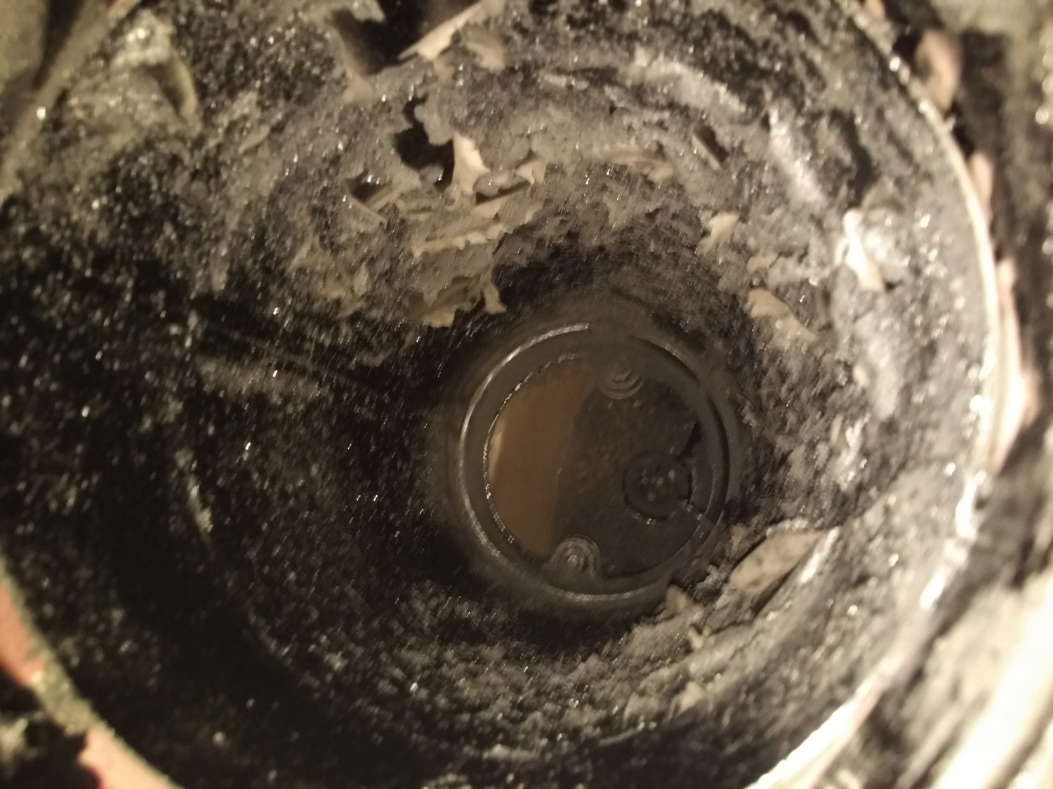

Mám taky kamna s výměníkem(Nivala),komín 8m 160mm,topím suchým dřevem,přesto jednou týdně výměník čístím,naštěstí je tam kulisa která jedním tahem vyčistí všechny trubky,jinak to taky občas zakouří při přikládání.Můžete vyfotit ten výměník jak vypadá?Jinak to napojení za kamnama na soupuch jste neměl nijak utěsněné,že Vám tam teče dehet?.
Výměník jsem čistil ze spodu ty otvory tím drátem co vpadá jak malá kominická štětka... je tedy možné což mě tak napadá že se to nějak ucpalo.. vyfotim za cca hodinku, kdy pujdu vymetat co pujde. uvidim kde co bude za bordel... napojení na sopous mám jen trubky bych si myslel, nebot to dělal kominík a já v tomhle vubec nic nedělal...
Hlavně dehet by se v komíně neměl tvořit, to že utěsní trubku do komína aby dehet netekl do místnosti nic neřeší jen bude v komíně a až chytne tak vyhoří komín nebo celá stavba.
