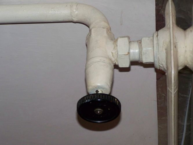

V domě se rozšiřovalo topení o jeden radiator do podkroví, dříve se topilo pouze v přízemním patře (nucený oběh s čerpadlem). Nyní je tedy jedno nové topení v podkroví Korado Radik 33 160x60, přízemí má cca 8 litinových topení s klasickými velkými kohouty a jeden Radik také velkým ventilem
PŘÍZEMÍ 8x litinový radiátor s tímto kohoutem
PŘÍZEMÍ 1x Radik 22 s tímto kohoutem

Ventil na prvním obrázku bohužel nevidím. Jestli je to však ten s bakelitovým kolem, dával se k liti…

Ventil na prvním obrázku bohužel nevidím. Jestli je to však ten s bakelitovým kolem, dával se k litinovým radiátorům, tak má v sobě takzvanou "druhou regulaci", kterou se nastavuje průtok tímto topením při plně otevřeném ventilu. Druhá regulace funguje (pokud kohout nezarostl a jde s ním pohnout - možno zkusit rozhejbat hasákem) takto: Povolíme šroubek na boku ventilu - pozor, nevyšroubovat úplně, hrozí potopa a nepovolovat málo, pak to nefunguje. Povolíme tento šroubek a kohoutem jde točit neustále dokola. Točemím po směru hodinek (pro majitele digitálek jako když zašroubováváme šroub) se kotouč viditelně přibližuje k tělesu a škrtí průtok. Opačným směrem průtok zvětšujeme. Když dosáhneme (metoda "zukusmo") žádaného průtoku, přitáhneme šroubek na boku ventilu (když to nejde tak pootočíme ventilem o kousek aby se tam dostal "dírka") a je hotovo. Podle potřeby operaci opakujeme až do zdárného výsledku.
Bohužel, dosti často bývají ventily zarostlé a nejde s nimi hnout. Lze je sice vyndat a rozhejbat rozebrané ve svěráku, ale asi je lepší tam dát pak moderní jehlové...
