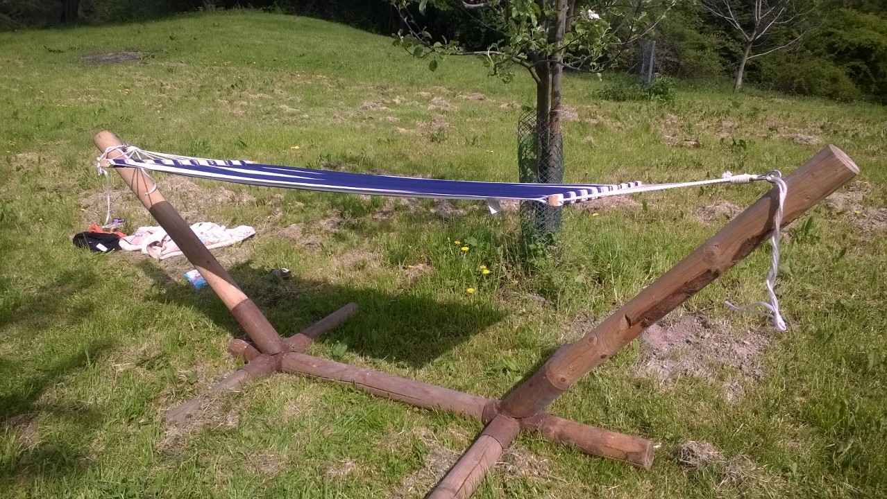

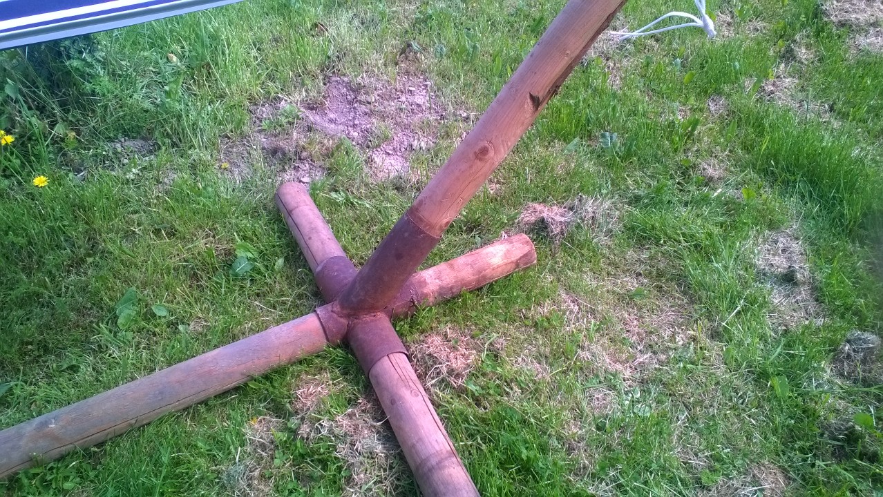

Měl bych jiné řešení, pokud se u vás v okolí nachází trochu zručnější zámečník samouk. A dá se to i…
Raddyss 11.08.2016 10:19
Raddyss
