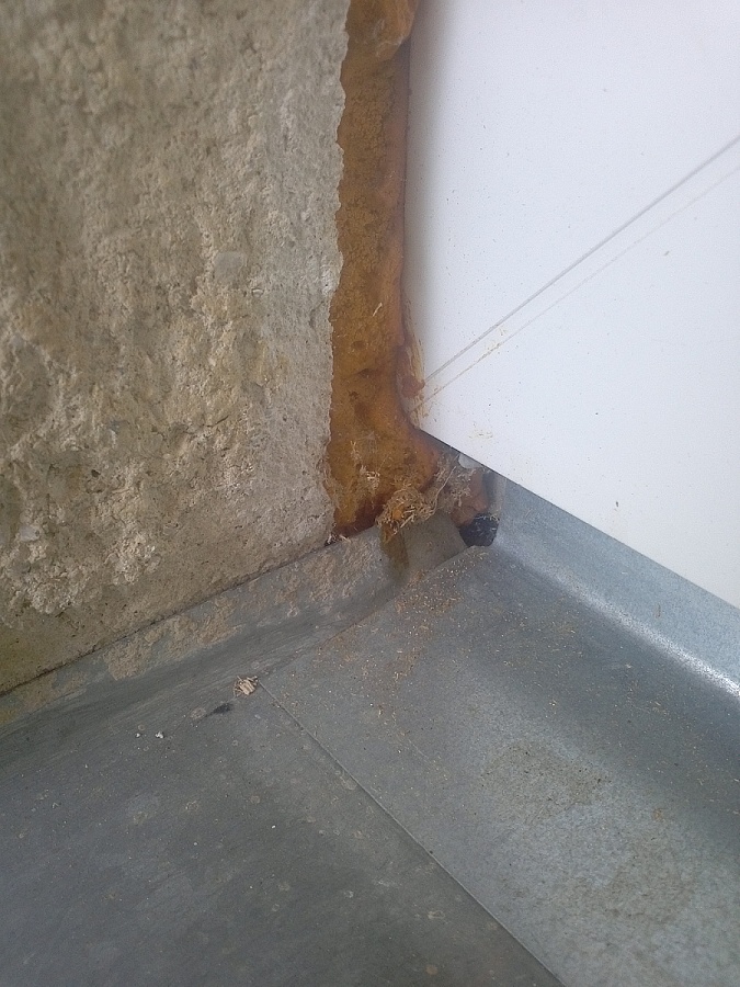

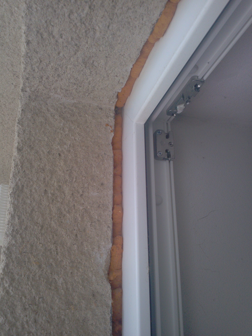

Zhruba před 4 roky jsem koupil dům a dělala se výměna oken. Bohužel jsem o tom tehdy nevěděl vůbec nic a teď musím řešit následky.
Při výměně se firma ptala, zda chci okna "zarovnat na správná rozměr". Netušil jsem tehdy, co odsouhlasuji.
Okna teď nejsou "doražena na původní hranu" a mezi starou špaletou a oknem je až několik cm velká mezera vyplněná pěnou. Zevnitř už je zapraveno.
Vše komplikuje brizolit, nemohu zatím zateplovat celý dům a jak prakticky a esteticky "zamáznout" třeba lepidlem tu mezeru a napojit se na stávající brizolit netuším.
Poraďte prosím. Jak nejlépe vyřešit zapravení těchto špalet?
Na fotkách přikládám tu hrůzu a těch oken je celkem 24 :(
PS: Nenadávejte mi prosím, vím, udělal jsem chybu, vše mělo být jinak...
Očistit pěnu, která je na povrchu asi vypálená a aby tam bylo místo na maltu. Zakoupit úzkou zednick…

Očistit pěnu, která je na povrchu asi vypálená a aby tam bylo místo na maltu. Zakoupit úzkou zednickou lžíci, nebo širší spárovačku, (není podmínkou).
Namíchat maltu a přidat trochu lepidla na lepení ytongu.
Někde zkusit, jak to vypadá když to trochu zaschne a poškrábeš to třeba kouskem listu z pily.
Bude li to moc hladké, přidej trochu hrubší prosátý písek, až to po oškrábání bude podobné tvému břizolitu.
Pěnu omatlat samotným lepidlem na ytong.
Břizolit na styčné hraně navlhčit.
Pak hezky zvolna za tlumeného klení (provést vnitřní sebekritiku) nanášej do té pěnové mezery.
Trošičku víc, abys měl co oškrábnout.
To vše za přiměřeného tepla, aby to nezprahlo sluncem.
Vždy bude vidět rozdíl, ale to se nedá nic platné. Buď rád, že je to šedivý břizolit.

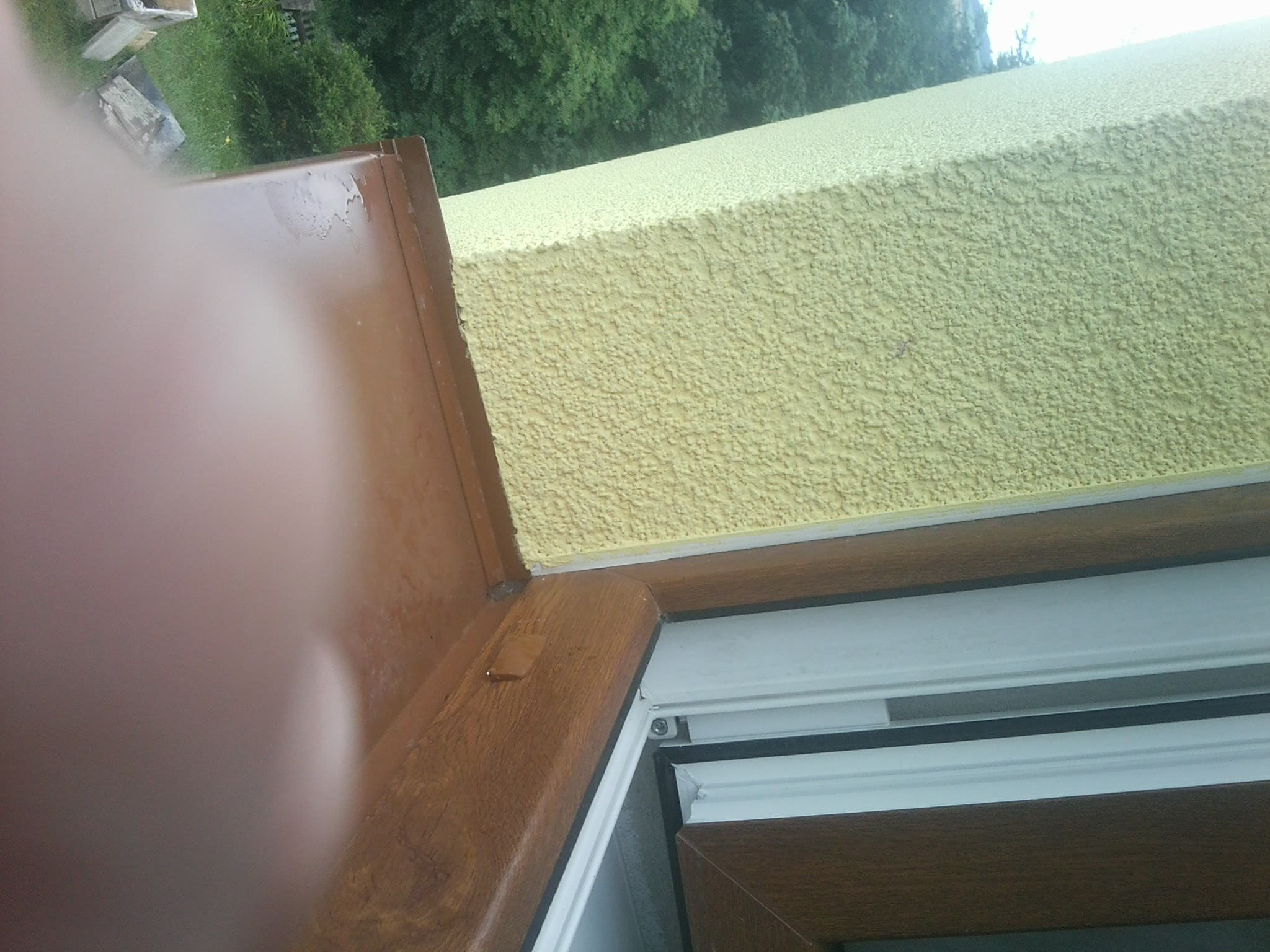

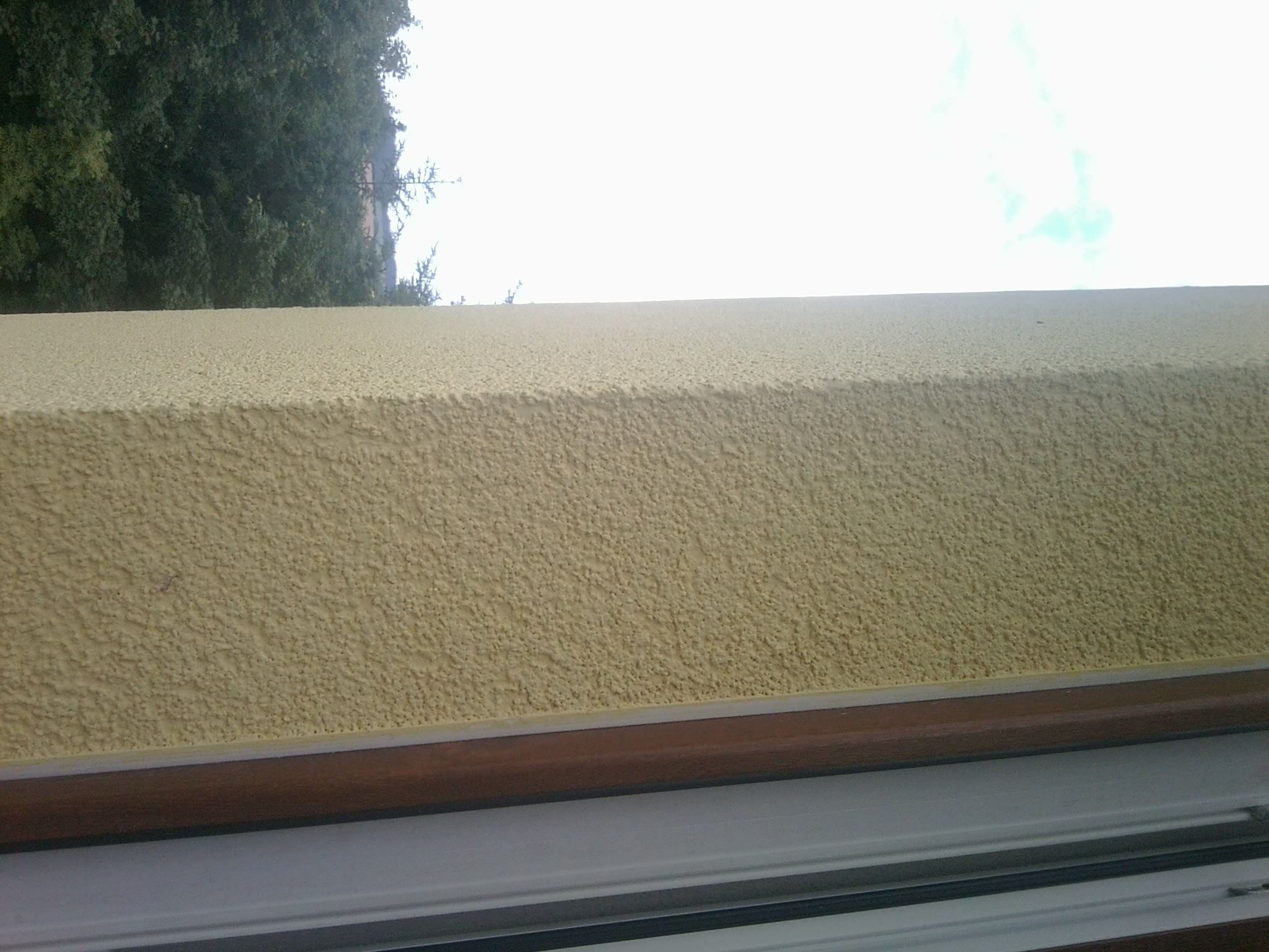

Pokud byste nezateploval, tak tu apu lištu (začišťovací okenní profil) určitě použijte! Ono to tu špaletu tak nějak zkulturní. Podívejte se na fotky. Ještě jsem se tedy nevěnoval začištění lišty, takže je flekatá. No buď ji přetřu v barvě fasády nebo nechám bílou - uvidíme.
My použili TENTO profil s 6 mm šířkou drážky.
Pak můžete na špalety aplikovat nějakou probarvenou dekorativní omítku.

[http://kutilska.poradna.net/file/view/4103-spaleta 1-jpg]
[http://kutilska.poradna.net/file/view/4104-spaleta 2-jpg]
Nevím, proč jsou obrázky převrácené, ale s tím si poradíte. :-)
