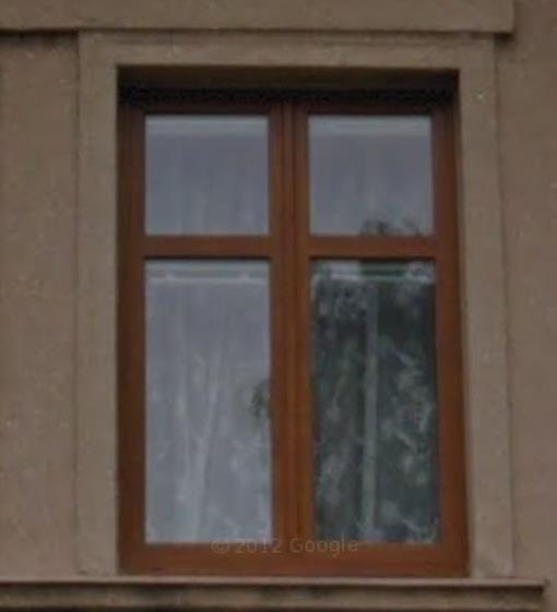

![[http://kutilska.poradna.net/file/view/4075-okno-jp g]](/file/view/4075-okno-jpg)
BTW: Ta okna chcete plastová od firmy? Jo teď koukám, že špaletová dřevěná. Možná byste se na plastových taky domluvili. Zkuste se schválně nezávazně poptat u nějaké solidní firmy, jaké s tím mají zkušenosti. My třeba máme plastová okna, domluvili jsme se na provedení, že to zvenku ani nevypadá jako plastová.

Ja se obavám že kdybychom šetřili, tak se oken nedočkam. S bordelem počítame, polovina oken je v mistnostech,které ještě čekají na rekonstrukci a kdybyste je viděli tak by vás nějaký ten prach,z bouračky netrápil :-! Okno na fotce je moc pěkný. Máte vkus, když vidím bílé se zlatým páskem je mi nevolno. Pro nás je tohle jedna z otevřených otázek. Máme starý dům, zdi z cihel,kamenů a radši nevědět z čeho ještě. Současna okna moc netěsní, v domě je mírny luft a slovo plíseň neznáme. Obávám se,že plastová okna by to změnila.
