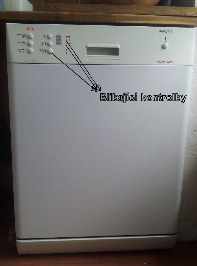

Mám tento problém s myčkou AEG Favorit Triathlon. Je bez display jen kontrolky. Zničeho nic přestala fungovat.
Napustí vodu, začne proces mytí a cca po 1 - 3 min vypne a rozblikají se kontrolky sušení a konce programu a blikají dokud nevypnu tlačítko power.
Po zapnutí se ani nespustí poslední program, tak jako to dělá běžně po vypnutí, ale jen svítí power. Po zadání programu se klasicky spustí vypouštění vody a opět napouštění a program zas jede tu minutu až tři a celé se to opakuje.
To samé je na všech programech(pěti). Nefunguje na to ani reset programu ani nic podobného. Zkontroloval jsem i desku programátoru a žádné poškození - upálený kontakt - nebo cokoli -nic.zkontroloval jsem kabelizaci celé myčky a ta se jeví v pořádku. Přidávám na každé mytí polevkovou lžíci sody(rada zkušených opravářů myček a praček) a tak ucpané to není. Prostě záhada. Mám podezření, že bude asi programátor v tahu, nebo snad některé s čidel co posílají impulzy. No jo ale které?

Suseni a konec by mohla byt snad druha a treti kontrolka, takže chyba i60 (2^1+2^2=6, prvni neblika tedy se 2^0 nezapocitava), tedy problem s ohrevem vody.
Je to opravdu druha a treti kontrolka, co blikaji ? (fotka panelu zde není).
Je mi to divny, ze by si myčka ocuchavala funkci topeni hned takto na začátku, kdy by mela delat predmyti nebo studeny oplach ... A taky, ze tu hlasku vubec zobrazi uživateli na panelu...

Odpověď na ohřev vody...ono v prvním cyklu kdy myčka najíždí od samého začátku, nikdy vodu neohřívá, má tam něco jako oplach na zbytky jídel co trvá cca 5-10 min a teprv pak po druhém napuštění se spouští cyklus mytí s ohřevem. No dnes jsem vytáhl elektroniku ven a nechám si ji u známeho proměřit a po verdiktu budu pokračovat v dedukci. Pokud někdo ví co dál tak pomozte, předem díky.
přikládám foto myčky a kontrolek které blikají.
Pro vás už asi bezpředmětné, ale v případě, že by to někdo další řešil takto příčina je následující:
Protéká vám voda pod vanu, kde je ještě rezervoár s čidlem proti vytopení. Jakmile čidlo indikuje vodu v tomto rezervoáru, systém vyhlásí chybu na panelu, kterou jste popsal.
Řešení:
Vypojit myčku z elektřiny, postavit se za ni tak, aby šla naklonit o 45° na zadní stěnu a toto provést. Voda z rezervoáru odteče na připravené ručníky (cca 2-3 dcl) a zase bude fungovat. Pokud se to děje moc často, chtělo by to nechat přetěsnit. Cena cca do 1500,- Proč to neudělat, že. V nové myčce bude jiné kur*ítko. Na druhou stranu tepelná izolace je pravděpodobně azbestová, takže možná zvážit (údajně je bezpečný, když se neřeže či nevrtá).
