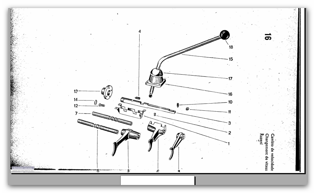

Mám doma Zetor 25 K a tiež sa mi stávalo.Pred rýchlostnou alebo za rýchlostnou pákou v osi tých riad…

Díky za popis a hlavně za obrázek. Snad se mi to podaří opravit :-)

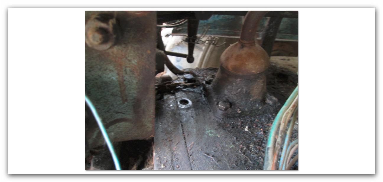

Prosím ještě upřesnění kde najdu ten červík. Díval jsem se kolem řadící páky ale žádný šroub jsem ne…

Ten červ by měl být dle popisu kolegy ve víku,ten obrázek jsem vám poslal již jednou ráno po desáté…

Netreba dávať dole rýchlostnú páku a ani kryt rozvodovky.Na fotografii je to tá dierka pred rýchlost…

Tak už jsem ten červík objevil, byl ukrytý pod nánosem špíny. Odšrouboval jsem ho, ale pružina pod n…

Mám doma Zetor 25 K a tiež sa mi stávalo.Pred rýchlostnou alebo za rýchlostnou pákou v osi tých riadicich tyčí je na vrchu celkového krytu rozvodovky skrutka,pod ňou pružina apod pružinou je istiaci kolík alebo gulička,už si to nepamätám presne.Stačí tú skrutku len trochu priťiahnúť,no predtým skontrolujte či tá pružina nieje prasknutá vyskrutkovaním tej skrutky a vybratím tej pružiny,tá skrutka je vlastne červík so ávitom asi M 10-M 12.Ak ten červík priťiahnete moc,tak vám nepojde presúvať páka z horného do spodného neutrálu.Ono sa stane to,že tá presúvacia tyč medzi neutrálmi sa vysunie z jedného záberu,nezaskočí do druhého záberu.Vtedy sa musí vybrať páka a všetko tam zrovnať.Práca na asi desať minút.
Pozícia 4,10,11.
Tak už jsem ten červík objevil, byl ukrytý pod nánosem špíny. Odšrouboval jsem ho, ale pružina pod ním vůbec nebyla. Tak jsem tam nějakou dal a šroubuju...čekal jsem až mi půjde ztuha přechod mezi neutrálama. Dojel jsem až na konec (pružina už nešla víc stlačit) a červík je teď asi 10mm níž než byl původně. Ale toho tuhého přechodu jsem se nedočkal.....
