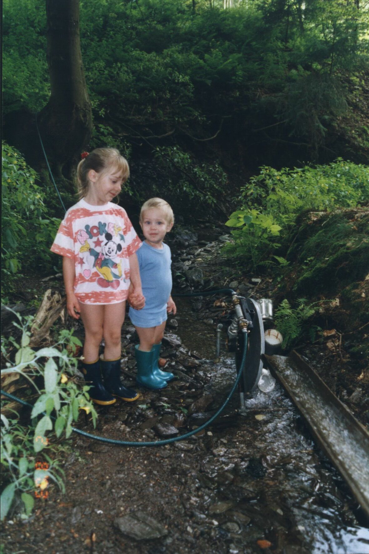

Měl jsem na chatě podobně udělaný trkač jako je v tom videu a spoustu let dodával na chatu vodu z potoka. Výška cca 30m. Po zrezavění trubek jsem udělal malé vodní kolo se šesti plechovkami od kondenzovaného mléka a s pumpou o průměru pumpičky na kolo o zdvihu cca 2cm. Náhon byl ze dvou prken v potoce, spád cca 20cm. Kvalita a množství vody silně kleslo, nyní vodu dovážím. Typ vodní pumpy je třeba přizpůsobit množství a spádu pohonné vody. Přeji hodně úspěchu.
