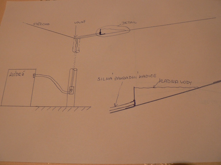

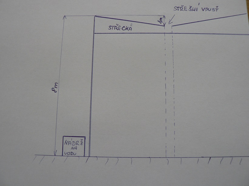

Vedle domu budu mít nádrž na vodu na zalévání zahrady. Problém je v tom, že máme střechu do "V" (dešťová voda je svedena prostředkem domu) a tudíž žádné okapy, ze kterých by bylo možné dešťovou vodu svést do nádrže. Nechci kvůli tomu předělávat půl střechy a dělat nějakou odbočku pod úrovní střešní vpusti. Napadá mě udělat z kusu novodurové trubky přiměřeného průmeru, dlouhé cca 15-20cm takovou vložku do vpusti, která by tvořila přepad a ze vzniklého jezírka na střeše vodu odčerpávat (vše by bylo automaticky řízeno elektronikou). Nejjednoduší by to bylo asi pomocí ponorného čerpadla, jenže se mě nelíbí tahat 230V na střechu. Další by byla možnost čerpat vodu samonasávacím čerpadlem (nevím, jestli by tohle fungovalo), které bude dole u nádrže na zalévání. Režim zalévání a čerpání vody ze střechy by se přepínal pomocí elmg. ventilu. Vše by zase bylo řešeno elektronikou (Arduinem).
Nebo máte ještě někdo nějaký jiný nápad, jak to vyřešit?

Volný přístup tam není... je to řadovka s plochou střechou a celá trubka je zazděna v šachtě vedle k…

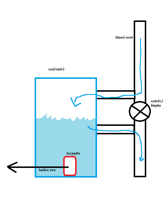

nelze to udělat nějak takto? [http://kutilska.poradna.net/file/view/3978-cerpaci -stanice-png] edi…

Střecha je z lepenky, takže klempířských prvků v okolí moc není ( kromě vpusti) a jelikož jsme u hor, tak střecha je údajně projektovaná na 80cm mokrého sněhu, takže zatížení bych se tolik nebál. No jo, taky se mě to moc nelíbí, ale nic jiného mě nenapadá. Dole v přízemí se dá ke svodu v šachtě dostat ( litina), je tam i čisticí otvor, ale je cca 1m nad zemí, takže to taky moc nejde.Aby se pojistila nepropustnost, dala by se v okolí vpustě navařit nová lepenka ( celý pás po celé délce střechy).

Nevím, jaká je konkrétní situace na střeše a jaké jsou možnosti, ale nebylo by jednodušší odvádět vodu prostě samospádem, než nějakým komplikovaným čerpáním a automatikou? Bylo by to sice pod úrovní střechy, ale připadá mi to rozumnější. Prostě vsadit T - kus, pod něj šoupě a odbočku vést do nádrže. Bylo by to bez starostí, akorát by se musela hlídat hladina v nádrži, ale to by nebyl problém.
Chci to udělat pokud možno bez zásahu do střechy. Pokud bych dal T kus ( asi nejlepší řešení), tak bych musel rozebrat půl střechy. Podle mých představ by výška hladiny nepřesahovala 10cm nebo tolik, aby voda nebyla v místě napojení lepenky. Když by odbočka byla dole v šachtě, zas by mohl být problém v těsnosti potrubí a při nějakém přívaláku bych mohl mít doma potopu.
No teď mě ale něco napadlo.Nebyla by to sice voda z celé střecha, ale minimálně z půlky. Teklo by to samospádem. Zkusil jsem to nakreslit. Ta přehrada :-D tak cca 10 cm a po celé šířce střechy a stojací voda mimo jakékoli napojení lepenky.U krajů a oplechování by se to už dalo v takto malém rozsahu ohlídat a ošetřit.Ta hadice by byla protáhnuta skrz celou rouru a vyvedena krytem na čisticím otvoru přes nějakou průchodku. Přehrazení na střeše by bylo z plechu přilepeného na původní lepenku.

Šachta určitě není ze železobetonu a udělat malou díru do ní není žádný problém. I kdyby to mělo být v patře a ne hned pod střechou. Velmi se mi líbí nakreslený návrh touchwooda. Je to nejjednodušší návrh bez jakýchkoliv starostí.

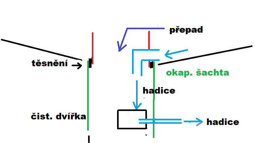

Udělal bych to tak, že bych do hlavního svodu udělal utěsněný nástavec asi 10 cm, nad původní úroveň. Do toho koleno, těsně nad lepenkou. Na něj připojit hadici a vyvést zkrz dvířka dole.
V případě, že by z nějakého důvodu hadice vodu nepobrala, tak voda na střeše vystoupá max. do úrovně přepadu. Zbytek vzniklého jezírka, by pak odtekl hadicí a voda na střeše nezůstala. To například v případě velkého slejváku.
Viz neumělý obrázek. :-)
Takhle nějak jsem to s tím nástavcem původně zamýšlel jen s tím rozdílem, že by z jezírka byla voda čerpána čerpadlem. Byly tady námitky, že by mohlo vlivem stojací vody dojít k průsaku pod lepenku. No v místě teoretického jezírka bych přivařil nový pás lepenky a všechny případné spáry v okolí natřel např. gumoasfaltem nebo dotěsnil klempířským tmelem. Jojo, asi to udělám takhle.
