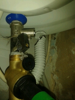

Ďakujem za reakcie. Bojler bol 2x demontovany, prečistene filtre aj keď boli bez usadenín, redukcny ventil tlaku vody honeywell D04FM-1/2, poistny ventil štandard menene dve rôzne prevedenia. Bojler pracuje správne a po dosiahnutí nastavenej teploty vypne ohrev. Pred rekonštrukciou tam nebol namontovaný regulátor tlaku vody a netiekol poistný ventil. Foto nižšie.

Jak už se zmínil Leo podle fotky tam máte namontovaný ten italský nejhorší pojištovák co existuje,ten nemůžete protočením vyčistit sedlo,vyhodte ho a dejte tam např. tento
