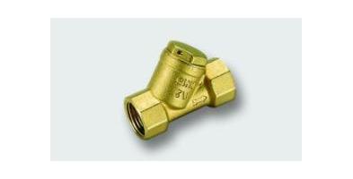

Jestli máte u kotle jakože by měl být filt, tak ho vyčistěte. Nejspíš bude zanesený. nový

Kde by ten filtr ZHRUBA mohl být byste něvěděl? Jsem docela technickej antitalent nový

Většinou se dává kousek před kotel na vracečku nový

Jak píše kolega, měl by být hned u kotle na vratné vodě (chladnější). poslední
