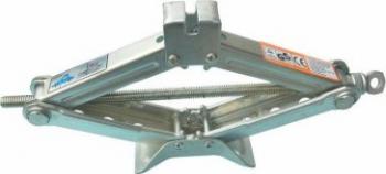

Zvedat jak psali kolegové, jen bych zakoupil běžný nůžkový hever, můžeš ho vozit sebou. Měnit kolo můžeš i na cestě a vozit v autě pojízdný hever?
