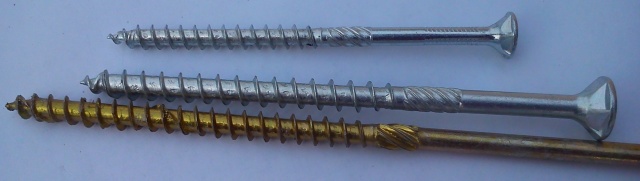

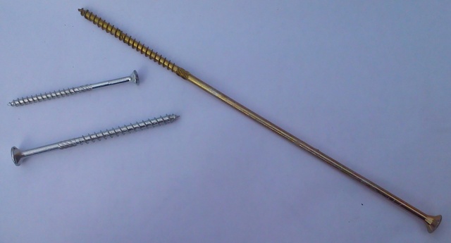

Pakliže se použijí konstrukční vruty do dřeva, není třeba předvrtávat. Vruty jsou na to konstruované. Mají velmi ostrou frézovací špičku, frézovací segment na konci závitu, frézovací drážky pod hlavou pro snadné zapuštění, bývají voskované nebo opatřené kluzným lakem, některé mají dvojitý závit... Jednoduchá, rychlá a čistá práce. Jen doporučuji místo obyčejného aku utahováku použít rázový.

Použít se dají určitě ale na tyhle bych asi raději předvrtal. My používáme výhradně konstrukční, na dřevostavbách po tisících, bez předvrtání ale jak jsem psal, jsou na to konstruované. Vaše jsou obyčejné a proto bych volil sice větší pracnost, ale jistotu. Ono na pergolu jich čerta nebude.
POpřípadě poku chcete zapustit vrut tak tyto http://www.topnaradi.eu/vruty-do-dreva-a-sadrokart onu/5146-stavebni-vrut-rapi-tec-sk-8-x-400-mm.html
