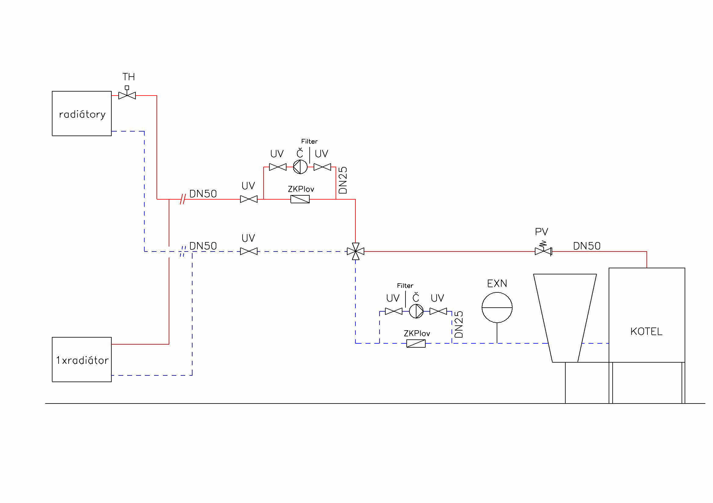

Řeším zapojení přestavby litinového kotle na automat. Navrhl jsem schema zapojení kotle viz příloha. Můžu poprosit lepšího odborníka, než jsem já o kontrolu zapojení?
Současný stav je obyčejné zapojení na samotíž. Po výpadku proudu chci opět jednoduše topit na samotíž.
A ještě jeden dotaz, chci nainstalovat jeden radiátor vedle kotelny, který bude asi o 1,5m níže kotle. Bude mi radiátor při tomto zapojení topit a vracet vodu zpátečkou do kopce (1,5m)?
děkuji moc za rady

Jedná se o přestavbu původního kotle, který posadím na přestavbovou sadu. Kotel obsahuje vše co je p…

Schéma zapojení je podle mě dobře. S tím čtyřcesťákem to ale na samotíž bude topit do radiátorů těžk…

Trojcestny ventil by byl pro samotiz lepsi?

Trojcestny ventil by byl pro samotiz lepsi? Nebyl. Možná s tímhle http://www.kotle-verner.cz/data/s…

Litinový kotel je Buderus, topím i uhlím shora. Prvotní myšlenka byla na zpátečku nic nedávat, ale j…

Na jaký teplotní spád teď topíte? Pokud je příčinou dehtování nízká teplota zpátečky tak by třícesťá…

Teplotu na kotli jsem držel kolem 80° sem tam ulítlo víc. Na zpátečce jsem teplotu doposud neměřil.…

Takže teplotní spád 80/60. To ale příčinou dehtování nebude studená zpátečka, ale spíše nevhodné pal… poslední

Jedná se o přestavbu původního kotle, který posadím na přestavbovou sadu. Kotel obsahuje vše co je potřeba pro obyč. topení dřevem. Jelikož bydlíme na horách, dřevem by se hodilo přitopit i v létě bez automatu. Záložní zdroj nechci. Jde o to, navrhnout elegantní řešení jak odpojit čerpadla a topit pouze na samotíž.
Nebyl. Možná s tímhle http://www.kotle-verner.cz/data/sharedfiles/3174/c z_samocinna_misici_armatura_zluty.pdf, ale problém je, že ta stávající samotížná větev bude muset být dost seškrcená (při nuceném oběhu) aby topila i ta nová větev.
Píšete, že použijete přestavbovou sadu a nyní topíte dřevem na samotíž. Takže asi máte litinový kotel nejpíš viadrus. Pokud tomu tak je, tak bych se na nějakou ochranu proti nízkoteplotní korozi čtyřcesťákem vykašlal. Vřadil bych do soustavy jen jedno čerpado zapojené jako ejektor nebo jako to máte v návrhu přes plovoucí zpětnou klapku a to bych spínal přes kotel při 60/65 °C. Než se systém natopí jela by soustava na samotíž a po dosažení požadované teploty by soustava topila nuceně a tedy i s novým radiátorem.
Na jaký teplotní spád teď topíte? Pokud je příčinou dehtování nízká teplota zpátečky tak by třícesťák určitě pomohl, ale pak zapomeťe na samotíž. Ano ten verner je vlastně samočinný čtyřcesťák u kterého výrobce, díky nízké hydraulické ztrátě, garantuje při správném zapojení funkčnost i na samotíž(jinou takovou armaturu jsem nenašel), ale je dost drahej a hlavně vy bute mít průtok na samotížné větvi seškrcený, aby vám topil radiátor v dílně. Teď mě napadlo, že by šlo ten průtok seškrtit kulákem na stoupačce samotížné větve a ne až na radiátorech. To by pak mohlo fungovat.
Teplotu na kotli jsem držel kolem 80° sem tam ulítlo víc. Na zpátečce jsem teplotu doposud neměřil. Když jsem si přečetl v manuálu min. výšku vernera 1.40 od zpátečky+výška podstavy 0.5, asi se mi to do kotelny nevejde. Jedině zapustit kotel níž. Ještě to promyslím, díky za inspirace:)
