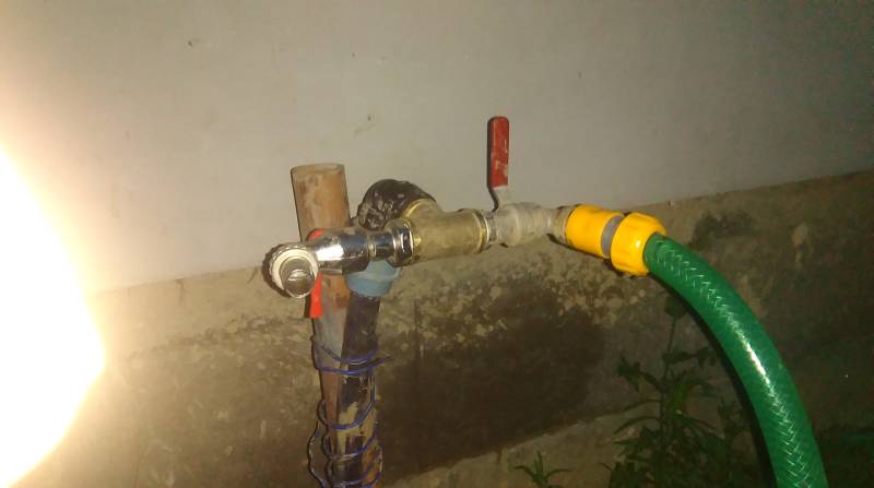

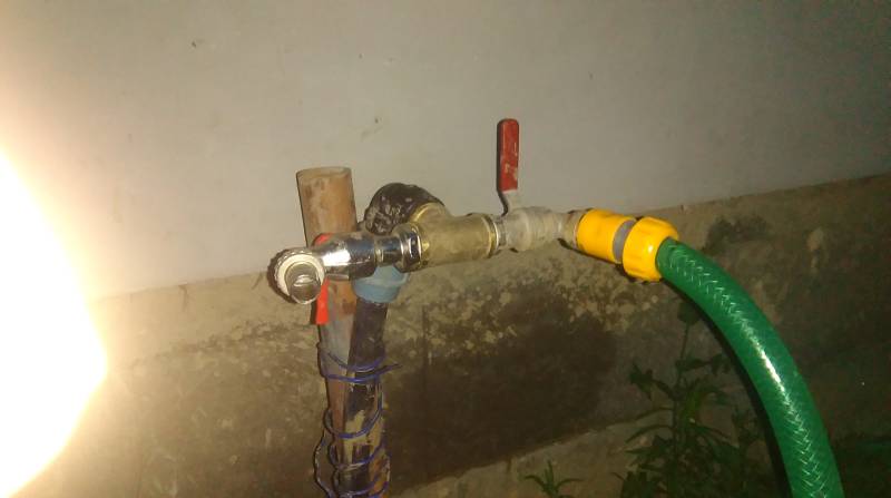

Pre istotu teda ukazem fotku, co som teraz spravil.
![[http://kutilska.poradna.net/file/view/3494-poradna -jpg]](/file/view/3494-poradna-jpg)
Ved napravo mas rychlospojku a nalavo to som nepochopil co to je, kde tam su tie kuzele? (alebo to napravo neni rychlospojka? to ta potom predavac odrbal :)
Ano napravo mam tam je ten system, co som ukazal z Gardenie. Asi to pojdem zajtra vymenit a poziadam o ventil, kde pasuju rychlospojky, co mam doma.
ok uz chapem, na tej spojke co mas neni napisany vyrobca? Ono to zas nerobi moc firiem (tusim je to patentovane) a idealne bude ak kupis stejnu (ale mozno pasuju aj ini vyrobcovia na seba to neviem)
Normalne by bolo asi kupit ventil so zavitom, a na zavit dat tu tycku rychlospojku so zavitom (viz co som daval vyssie tie linky na gardena, prvy link)
vseobecne (IMHO): vela zrezanych kuzelov je na pevne pripojenie, aby hadica dobre drzala. Rychlospojky maju len jedno vyvysenie, inac by ti to tam pri zasuvani muselo zaklapnut 5x co by bol jaksi nezmysel
