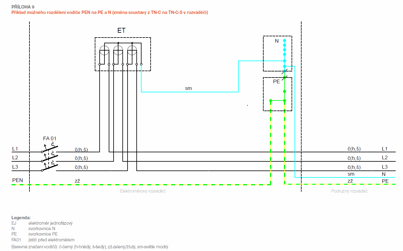

Všechno, co jste popsal je mi dobře známo. :-)
Přišlo mi jen zvláštní, že desítku do bytu tahá jen málokdo (jak správně píšete) a přesto jsou schémata v připojovacích podmínkách v TN-C.
Nicméně to zapojení v připojovacích podmínkách ČEZ na předposlední straně přece jen má:
[TN-C-S_v_rozvaděči.png]
