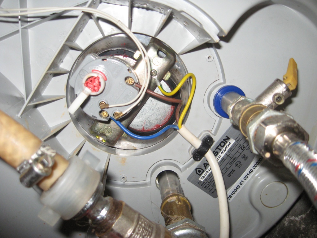

Tepelnou pojistku nemá. Přívod - modrý a hnědý kabel Bílé kabely - kontrolka A měl bych dotaz : můžu…
j.hraba 29.03.2015 10:08
j.hraba
Samozřejmě dát termostat s vyšší proudovou hodnotou je možné. Neznám tento typ termostatu, ale podle…
Zerozero 29.03.2015 11:42
Ano, termostat je namontován přímo na topné těleso. Termostat je původní - bez pojistky. Žádné tlačí…
j.hraba 29.03.2015 16:40

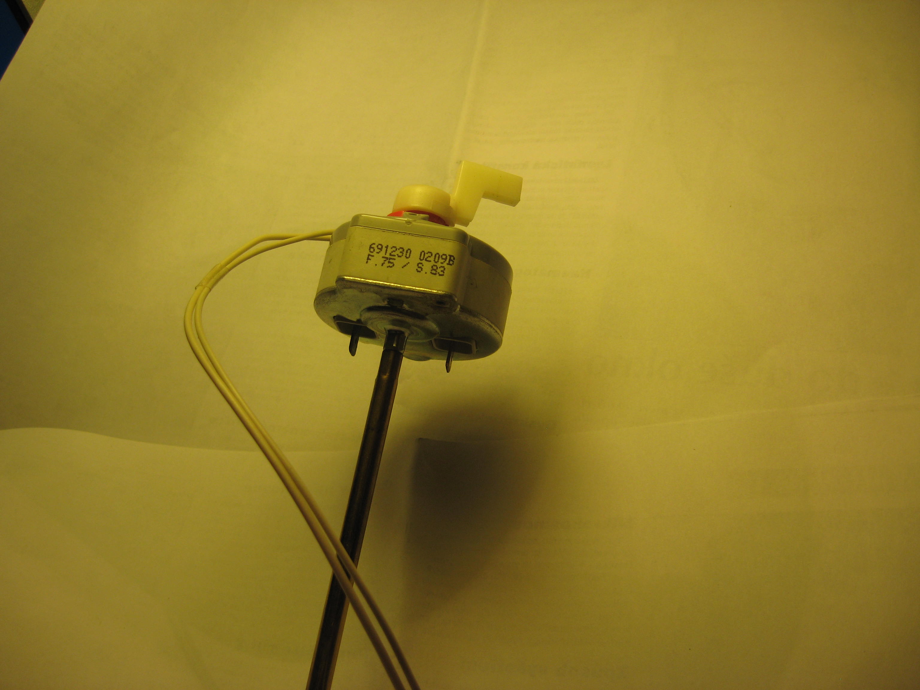

Tak ještě jednou. Na termostatu je - viz obrázek - toto: F.75/ S.83 A mě by prostě jen zajímalo,…
j.hraba 01.04.2015 11:56
j.hraba
Ano !:x:

Jaký je důvod termostat měnit, je nefunkční?
Ano, termostat je namontován přímo na topné těleso. Termostat je původní - bez pojistky. Žádné tlačítko pro pojistku na termostatu není ani pod kličkou. Žádná plomba tan nikde není. Kličku jsem měl sundanou. To červené u kličky je pouze
výlisek na který se nasunuje ta klička, která pak zapadá do výlisku krytu ze spodu bojleru do otočného kolečka - kterým se pak reguluje nastavení teploty když je termostat pod krytem.
Termostat nechci měnit, je funkční. Jen jsem se teoreticky ptal, protože jsem náhodou zjistil, že by měl být termostat na bojlér s pojistkou. Termostat jsem měl venku, když jsem měnil topné těleso. A zjistil jsem, že termostat pojistku nemá. Na internetu jsem zjistil, že se vyrábí v podstatě stejný termostat ( č. CD-81371 s pojistkou ), jen nemá 16A , ale 20A, ale jak píšete, tak to nevadí. Koupil bych s pojistkou jako náhradní a v případě opětovného měnění tělesa bych již dal termostat s pojistkou a ten bez pojistky bych měl v rezervě - nouze.
Bipolární termostat je nejspíš výplodem neodborného překladu popistu výrobku a rozumí se tím termostat dvoupólový - funkčně/uživatelsky nepodstatné.
Nikdy jsem neviděl továrně vyrobený bojler bez tepelné pojistky. Zpravidla je to samostatný přístroj (spolehlivost), ale toto je verze termostatu s integrovanou tepelnou pojistkou. Ještě připomínám, že tepelná pojistka musí splňovat jiné bezpečnostní standardy, než termostat (vzdálenost kontaktů, vratné pouze ručně...), takže ji nelze nahradit dalším termostatem, nastaveným na vyšší teplotu. V praxi pak může dojít k situaci, kdy se provozní termostat rozbije a je trvale sepnutý, ale protože místo pojistky je další termostat, pouze nastavený na vyšší teplotu, uživatel to nepozná a bojler dál pracuje, pouze s vyšší teplotou. Pokud se později rozbije i druhý termostat, dojde k nebezpečné situaci (pojistný ventil to v žádném případě nezachrání).

Tak ještě jednou.
F.75/ S.83
A mě by prostě jen zajímalo, co znamená ta hodnota " 75 "
Protože odpověď : termostat s TP má hodnoty: 75°C termostat/83°C hranice tepelné pojistky...
mi rozhodně neodpovídá na to co se ptám.
Mohlo by to i znamenat, že termostat již vypne při překročení teploty vody přes 75°.
Jenomže já jsem měřil - při zkoušení nastavení teploty termostatu - vodu z kohoutku
a i když byla teplota vody 78° - měřil jsem digitálním teploměrem , tak termostat nevypnul. Termostat vypnul, až když se teplota vody dostala na 81°- tak jsem nastavil termostat - kolečkem. Termostat šel nastavit ještě i na vyšší teplotu, což jsem již ale nezkoušel.
Je zajímavé, že v návodu bojleru je napsáno, že lze ohřát vodu až na 90°, což je ale divné s ohledem na údaje na termostatu ( těch 83° ).
Ta vrchní hodnota " 83 " asi znamená, že pojistka vypne při 83°.
Ale nechápu, proč je tam uvedena nějaká spodní hranice .
Jde mi totiž o to, že existuje možnost stejného termostatu pro funkci bojléru,
ale ten má údaj F.70/ S.83,
Tak by mě zajímalo co ta spodní čísla znamenají. Nějaký význam mít asi budou.
Je to těžké tak pochopit, že se na toto ptám ?
Děkuji.
Zjistil jsem si co jsem potřeboval jinde, když zde jsem neuspěl.
Nevím proč mi zde takto nikdo stručně neodpověděl.
Asi to takhle nikdo nevěděl, což se i stává. Ne každý ví všechno.
F.75/S.83
A je to tak : Horní číslo znamená, že termostat sepne při 83°C a dolní hodnota znamená, že
opět rozepne při poklesu na 75°C.
U termostatu F.70/S.83 .......
............. opět se sepne již při poklesu na 70°C.
Takže již vím ,že lze koupit klidně F.70/S.83 místo F.75/S.83 - v bojleru při koupi .
Původní F.75/S.83 nelze již sehnat, byl z Itálie + celý bojler také.
A o to mi šlo.
Na funkci bojléru to mít vliv nebude.
