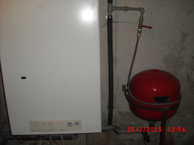

Fando,
máte axpanzku jen v kotli, nebo u další mimo.. milan.cukrar 24.02.2015 20:37 |

Ahoj Milane,měl jsem vypuštěn kotel,protože jsem měnil přetlakový ventil a pak to začalo,teď sleduji… poslední fanda 67 25.02.2015 11:16 |
Ahoj Milane,měl jsem vypuštěn kotel,protože jsem měnil přetlakový ventil a pak to začalo,teď sleduji že každý den vytéká méně vody a začíná to být v normálu.Dnes jsem tam měl jen trošku vody oproti předešlým dnům,asi byl špatně doplněn kotel.Každopádně děkuji za vaše rady Fanda
