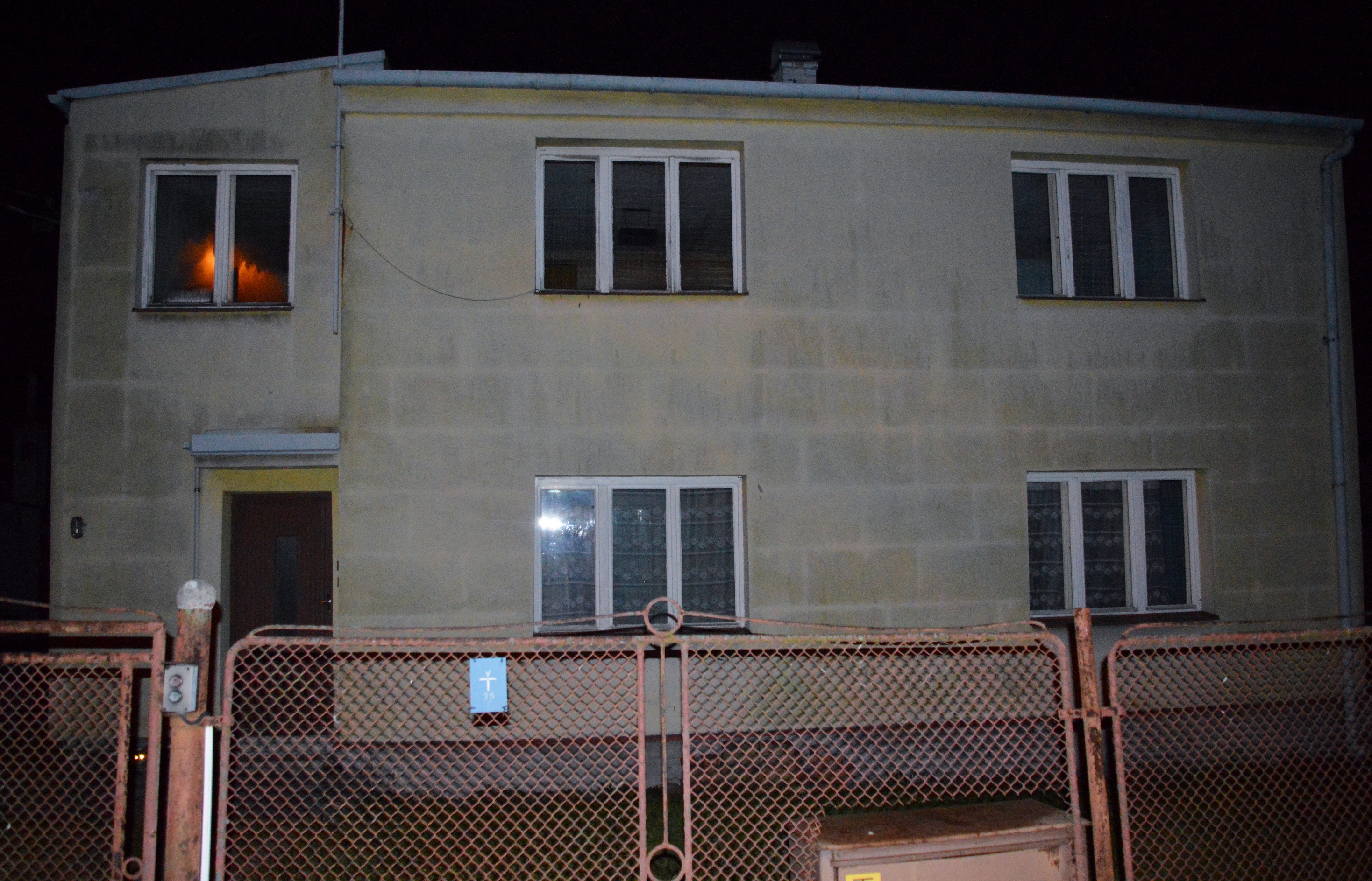

mmajuska, obrys polystyrenu nezpůsobuje nepřítomnost perlinky, ale obávám se, že se jedná o staré z…

Je to zateplení z roku 1996.Dá se to nějak řešit aby to znovu neprostupilo? např,penetrace ,lepidlo,…

např,penetrace ,lepidlo,perlinka a finální silikatová stěrka ani jedno nepomůže. jedině další vrstva…

Já na tom baráku vidím akorát to, že ho někdo nenatřel, takže lepidlo natáhlo vlhkost a vy vidíte ob…

Pane Hejdo, prosím, jak může být rozdíl v tloušce lepidla. Ve kterém místě přesně? Jako že na ploše…

Vidíte, nevidíte, ale tohle udělá každá nenatřená omítka. A přítomnost perlinky na tom nic nemění. O…

A tady názor odborníků: http://www.cemix.cz/reseni-problemu/zatepleni-fasa dy/1190

Že hlavní příčina je tepelný most, to tam čtu jasně.

Ujištuji Vás, pane hejdo, že se velice mýlíte. Páč já mám dům jen v lepidle několik let a nic podobn…

Ať už je tam problém s tepelnými mosty či nikoliv, tak jedno je jisté. Za ten viditelný rastr může v…

Pane Hejdo, jakou vodu myslíte? Takže již nikoliv nestejná vrstva lepidla? Za rastr může kondenzace…

Přesně tak udělám sondu a uvidí se.Je to jen na západní stěně domu.

Hoďte na omítku kýbl vody a uvidíte, jak se ten rastr pěkně ukáže. Neexistuje žádný "tepelný most",…

mmajuska, sdělte nám, prosím, je na polystyrenu lepidlo a omítka, nebo jen lepidlo? Děkuji

Co je na tom celém nejasné? Natáhnu-li lepidlo na polystyren, mám ho vždy (tedy pokud nevypěním spár…

Pokud dáte desky na sraz, tak ve spárách víc lepidla není. Na chladném povrchu se drží vlhkost déle…

Pane Hejdo, omlouvám se, ale poslední reakce.. A co se té hmoždinky s kovem na obrázku týče, tak to…

Zateplení z roku 1996... Odhaduju 2 - 3 cm nestabilizovaného polystyrenu. 5 cm je maximum. Už jen z…

Pane kolego,sHypy00n, klobouk dolů. Nevšiml jsem si toho ozubu vlevo nahoře.. že by to vypovídalo o… poslední
