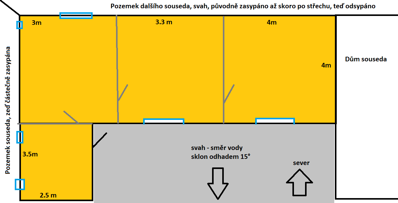

Spodní voda tam je všude, ať kopnu kdekoli, voda mi vyteče ven, nicméně pozemek je z kopce, takže předpokládám poteče dolů. Meliorace možná asi není. Z jedné strany je sousedící dům, z druhé je sousedící pozemek (tam možná teoreticky by to šlo po dohodě), z další strany je vstup a betonová cesta (nedostal bych se dovnitř) a z poslední strany je takový svah a je to severní strana - hned za domem nic moc neporoste a je to souseda...
Fotky teď nemám, ale můžu je zkusit pořídit při další návštěvě. Akorát vzhledem k povaze pozemku nevím, jestli budu schopný dům zachytit tak, aby to k něčemu bylo...
Vyplodil jsem tady opravdu JEDNODUCHÝ půdorys. Pokud by to pomohlo, zkusím vytvořil nějaký lepší nákres.
Oranžovou je dům. Modrou okna. Rozměry jsou cca.
Začínám "zadní" místností (ta u sousedova domu).
Co si myslíte o navržených způsobech?
(Přizdít izolaci; nebo injektáž; jaké jsou další možnosti?)
