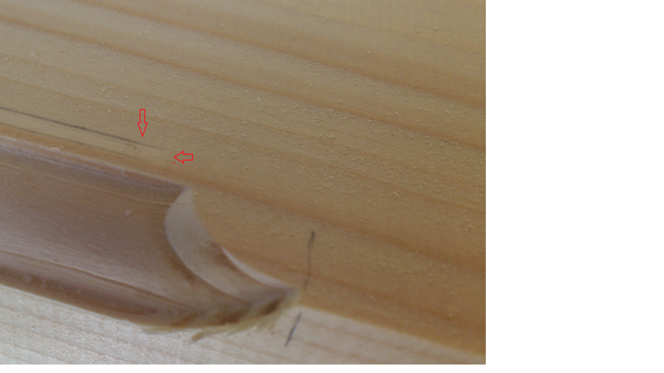

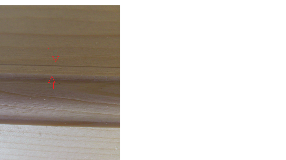

potřeboval bych poradit proč při frézování dřeva zůstává drážka po kolečku viz foto.
Je to snad způsobeno nekvalitním nástrojem- stála cca 200,-Kč, případně doporučíte nějakou odzkoušenou frézu, která to nedělá?
Děkuji
Máte frézu moc "hluboko".
Aha, ale nevím co znamená "hluboko"
Předem díky za osvětu.
Měl jsem za to, že drážka vznikla zaběrem části frézy bez radiusu. Tedy že nástroj je vysunut z frézky více než je třeba. Z obrázků toho moc nevykoukám
To vypadá že dřevo je příliš měkké anebo na to moc tlačíš. Anebo je kolečko zadřené a točí se spolu s frézkou.
Jestli je to v místě, o které se opírá ložisko, tak na to moc tlačíš...
jednak je to kolečko špinavé, pak možná zadřené, a v neposlední řadě je to tlakem na frézu, žřejmě ve snaze to udělat co nejrychleji...
OK, děkuji za názory. Vodící kolečko chodí jak má, vyzkouším spíš méně tlačit. Je fakt, že spěchám
Jestli máš ještě pořád u těch starších věcí ve dřevě tu vytlačenou drážku, tak vezmi malý štětec, vlažnou vodu a to místo, tu drážku natři vodou. Po vyschnutí by se mělo dřevo vrátit do původního tvaru...nebo aspoň částečně. Bude to potom ale potřeba ještě trochu přebrousit. Tento postup je možné několikrát opakovat. To platí obecně pro všechny možné otlaky a prohlubně v měkkém dřevě, když na něj třeba něco spadne. V dílně třeba kladivo, na stůl hrnek.... Tady je ale potřeba nejdříve odstranit opatrně lak, aby se voda mohla vpít do dřeva a naboptnat ho. Po nějakem takovém nárazu jsou dřevní vlákna slisována a tímto postupem se vrátí do původního tvaru. Není to vždy na 100%, ale zlepšení tam bude určitě.
