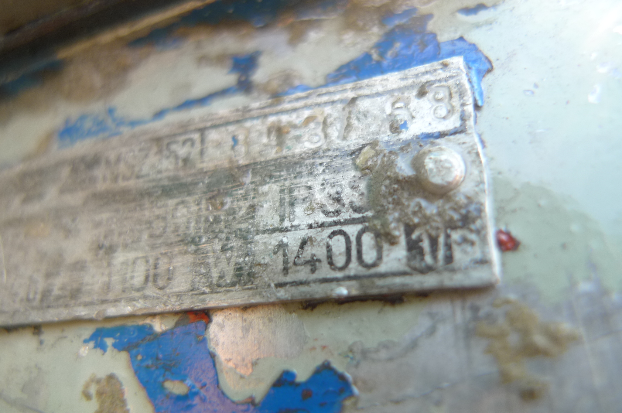

zdravím, nevím, jestli je to přesně tady zařaditelné.
Chci si opravit stavební míchačku. Z podřeného štítku nelze vyčíst typ. Prohledávám síť jaké kdysi byly míchačky, ale je to docela mrtvé téma. Tak třeba se mi poštěstí tady získat nějaké info.
Moje otázka tedy zní, jaké byly poválečné míchačky a kde všude se v čssr vyráběly? Našel jsem:
Kovodružstvo Stražov

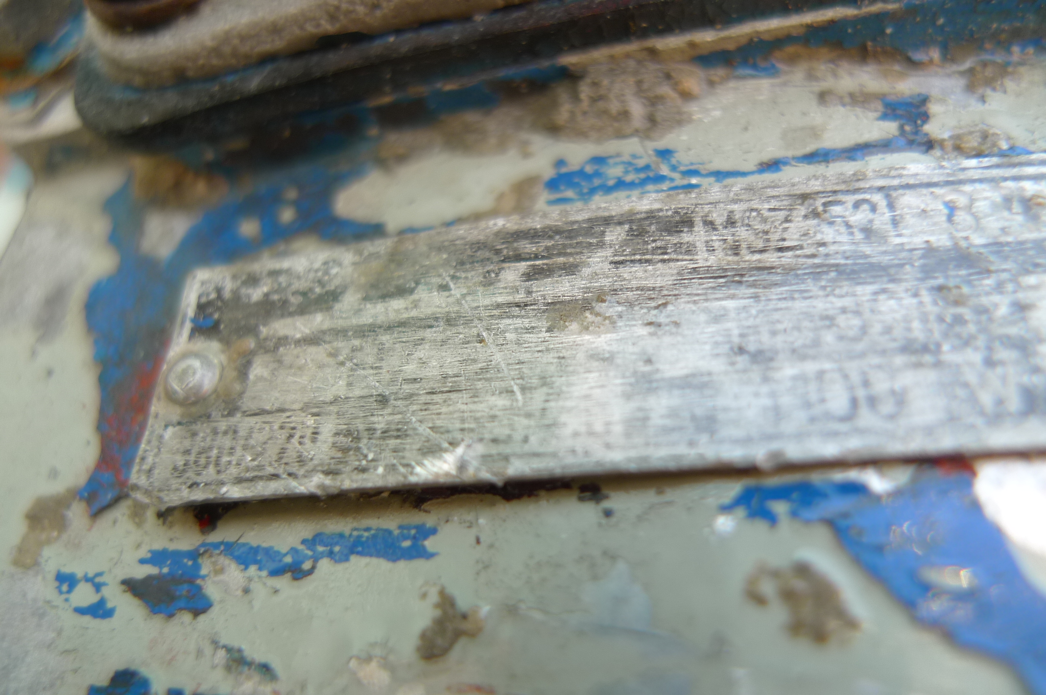

Ze štítku lze vyčíst pouze r.výroby a to je 1969. 1100W. 380/220
Taky se mi zdá, že je tam cosi jako "MSZ152"? Ale na síti nic takového není. Dle tvaru štítku a r.výroby jiná míchačka KBM50 je v inzerátech hojně nabízená. Ale ta moje jakoby neexistovala...
Je to ten typ, jak se musí vyklopit celá. Nemá vyklápěcí pouze buben přes ozubené kolo.
(má spálený motor(3elektrikáři to přeměřili a konstatovali totéž). Chci se poohlídnout, jestli někdo neprodává... Dát převinout to nechci, stojí to jako celá míchačka z druhé ruky...)

Přečti si pořádně ten štítek motoru, nebo změř převody ;-). Výkon máš, tedy 1,1kW, cokoli s tímto a…

Alespoň co se dá vyčíst z fotografie štítku, tak základní parametry motoru jsou: třífázový motor 380…
Zerozero 01.09.2014 12:43
ano, je to 3f(koncovka "vydličky"). to už je více info. 1400 otáček... to mne nenapadlo co tam je z… poslední

omlouvám se. Byl jsem se ještě jednou podívat na ten štítek. A všiml jsem si, že míchačka má ještě jeden. Byl celý zapatlaný připáleným olejem a nevšiml jsem si ho. Je to typ M 500 z Kovo-Bělá n.Radbuzou . R.V. je 1968
štítek, který jsem ohlížel předtím, a který je na obrázcích z dotazu, je štítek motoru.

Přečti si pořádně ten štítek motoru, nebo změř převody ;-). Výkon máš, tedy 1,1kW, cokoli s tímto a vyšším výkonem vyhoví (musí se to tam vejít :-) ). Pak jsou otázka jen pořevody, míchačka má odhadem 20-40rpm. Pokud tam není nějaká převodovka typu šneku, ale třeba jen řemen či ozubené kolečko, tak tam bude motor s cca 700rpm. Pokud je tam šnekovka, tak tam ale může být skoro cokoli. Jak říkám, chce to znát převod.
Motor tedy patkový/přírubový dle toho jaký tam je, výkon dejme tomu 1,1-1,5kW a otáčky dle převodu se musí dopočítat. Víc tě trápit nemusí ;-). Podle toho, jak je to udělané, ještě možná budeš muset shánět motor, který bude mít stejný průměr hřídele, nebo to prostě upravit vše k obrazu svému :-), vždyť je to jen míchačka...
třífázový motor 380V (novější 400V), může být také uvedeno
380/220 (400/230). Předpokládám, že míchačka není jednofázová.
Otáčky 1400.
Výkon 1,1 kW (1100W)
Potom jen jestli se dá mechanicky připasovat.
to už je více info.
1400 otáček... to mne nenapadlo co tam je za jednotku za tím číslem :) Díky moc.
