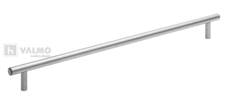

K další výrobě - pokud budeš cokoliv dělat, tak než koupíš materiál, především kování, tak si srovnej ceny. Já nakupuji v místním truhlářským obchodě, o kterým se tvrdí, že je drahej. Kovová úchytka na otevírání dveří stála nějak 120 - 150Kč. V Bauhausu, kam chodí takoví, jako ty (sem tam jednou za čas) tu úchytku měli za 260Kč! Ono jeden kus se nezdá, ale na vestavěný skříně do ložnice jsem jich potřeboval 14ks. A to by se mi v BauBau pěkně prodražilo.
