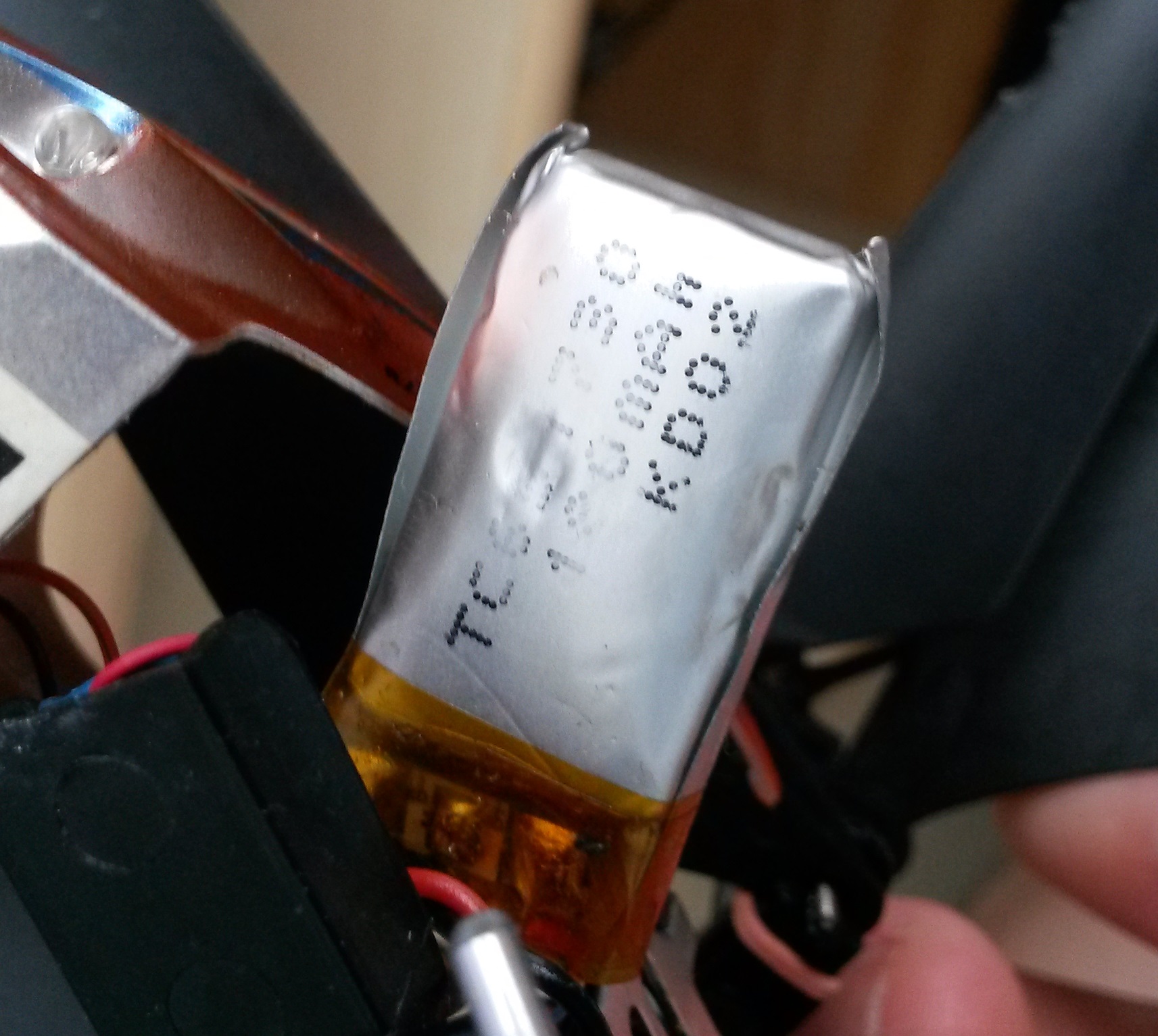

DObrý den,mam menší problém s vrtulníkem bohužel nechce vzlétnout.Když jsem ho rozebíral tak jsem viděl že baterie je víceméně nafouklá a vydrží jen 1min když se všechny motory točí..Může to být baterii že nechce vzlétnout? Díky
Napětí baterie naprázdno a při plné zátěži? Typ baterie?
Určitě to baterií být může.

Řešil jsem stejný problém u synovce. Koupil se nový acupack a vrtulník lítá jak zamlada

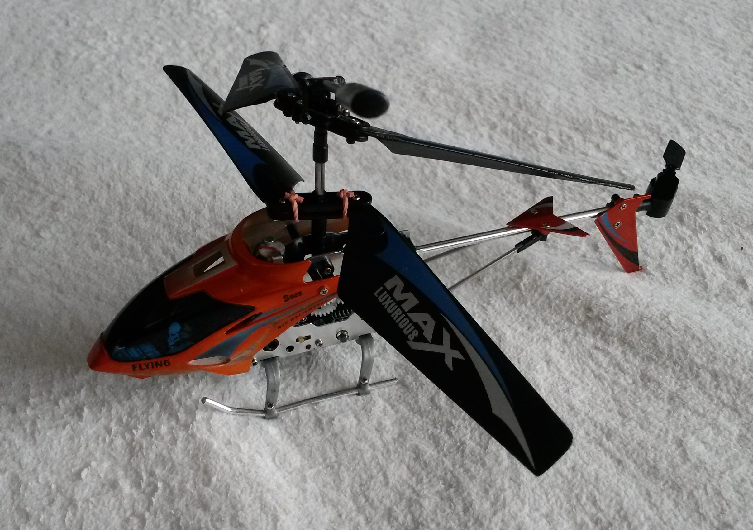

tohle je typ vrtulníku: http://rc-modely.aztrh.cz/rc-vrtulniky/rc-vrtulnik y-mini/255-rc-model-mini-vrtulnik-swift-s929-gyro. html
foto jak vypadá .. A název baterie TC651730 180mah kdo2
Možná už na obrázku jde vidět jak je nafouklá.
PS:omlouvám s eza ty gumičky :D
Nemyslím, že by byla baterka zas tam moc nafouklá. Nicméně jestli vydrží jen minutu, bude v pekle. Měla by vydržet kolem 5ti minut. Jestli vrtulník nevzlétá, vem ho do ruky a pozoruj (při staženém rotoru na mininum - aby tě to nevzalo přes prsty) jestli se naklání listy při pohybu ovladačem. Vrtulník je sakra lehký a musí vzlétnout i na minimum proudu, aspoň se odlepit od podlahy.
