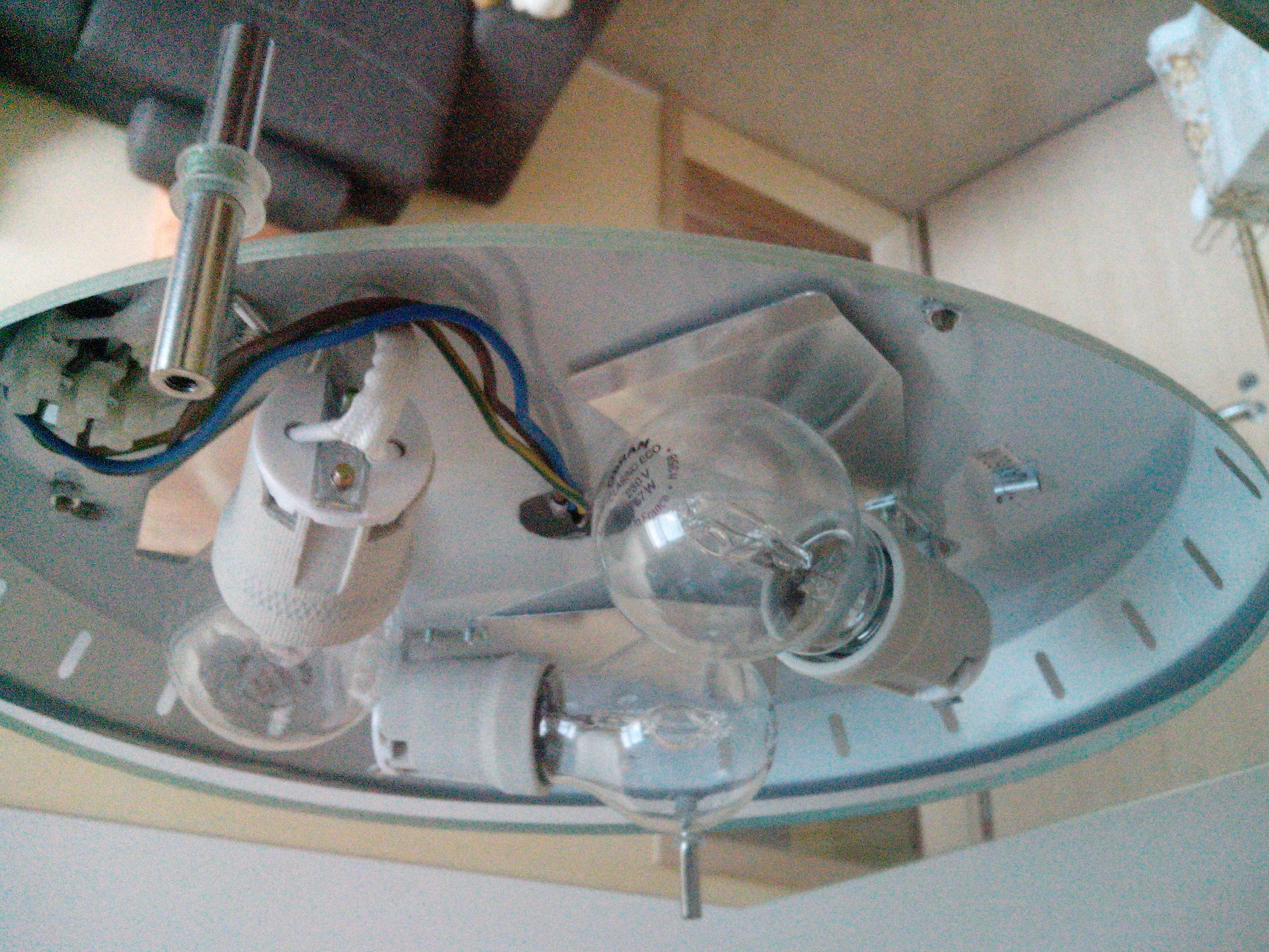

Zdravim,
po delsim case Vas opet zadam o radu. Tentokrat mame problem s osvetlenim v obyvacim pokoji, ktere z duvodu pomerne znacenho dupani sousedu nad nama drnci. Pri blizsim prozkoumani jsem zjistil, za takto drnci 3 kovove plisky, ktere jsou umisteny mezi zarovkou a stropem lustru (viz foto). Ty plisky jsou defakto prisroubovany ve stejnem miste jako objimka na zarovku. A jsou pomerne mekke, proto vlastne lezi na zarovce. A tim padem kazdy trosku vetsi otres prichazejici shora, je rozdrnci. Coz je nekdy pekelne rozcilujici.
V jinych mistnostech mame jine osvetleni a tam je to v pohode. I kdyz tam sousedi dupou stejne, tak nic nedrcni a visute svetla se taky ani nehnou. Proste jenom tady toto svetlo v obyvacim pokoji ma ponekud nestastnou konstrukci.
Nevite nekdo k cemu tam ten plisek je? A pripadne co stim? Napadlo me to nejak prilepit ke stropu lustru, pripadne uplne odmontovat (ale jak rikam netusim urceni toho plisku). Jeste jsem uvazoval neco vzpricit mezi objimku a zacatke toho plisku, ale to nevim teda...a asi by to ani nepomohlo.
Poradite prosim nekdo?
Diky moc
mam koupene z polska lustky na stěnu a plišky tam mam taky. Přesně nevím k čemu slouži, ale dle mě,…

Je to jak říkáš, světlo je ta menší funkce, redukce tepla dopadajícího na plech pod tím je ta hlavní…

Zdravím, taky bych řekl, že je to stínění proti teplu, tak bych raději neoddělával.

Zmačkej kousek alobalu, nacpi ho mezi korpus světla a ten plíšek, a mělo by to drnčení přestat…

Alobal - super rada. Nemá chybu. Levně, rychle, účinně! P.S. toto není reklama na Alobal :-)

Podložit kouskem gumy. Použít netopící led žárovky.

mam koupene z polska lustky na stěnu a plišky tam mam taky. Přesně nevím k čemu slouži, ale dle mě, aby to světlo ze žarovky se odraželo od toho plišku směrem zpět do prostoru. Normalně to demontuj. žadnou zasadni funkci to nema. Jedině žeby ten lustr (konstrukce) byl z plastu dokola a ten plišek zabranoval aby to žarovka nerozžhavila. Ale pokud je vše dokola z kovu, tak není problem to demontovat

omlouvam se, ze ozivuju tohoto kostlivce, ale nejak sem se zapomel tady vratit.
Problem jsem vyresil, ale kupodivu uplne jinak. Nedlouho po tom co jste mi zde poradili tak jsem zcela nezavisle na danem problemu menil ve zminemem lustru klasicke halogenky za LEDky. A ejhle problem to vyresilo. Sousedi teda porad dupuou, ale lustr uz nedrnci. Po drobnem prozkoumani jsem zjistil, ze to nejspise bylo zpusobeno tim, ze nebyly uplne dotazeny sroubky drzici spodni skleneny kryt lustru (takovou tu desku, ktera jakoby tvori "tvar" toho lustru). Na horni strane te desky je gumova podlozka, takze tam na nevadlilo. Ale na spodni strane nic takoveho neni, takze tam byla asi mala vule a tak to nejspise pri otresu drncelo mezi sklem a hlavici sroubku.
No a kdyz jsem menil zarovky tak, sem to pritahnul a nevedomky to tak poresil :)
Kazdopadne diky za Vase odpovedi.
