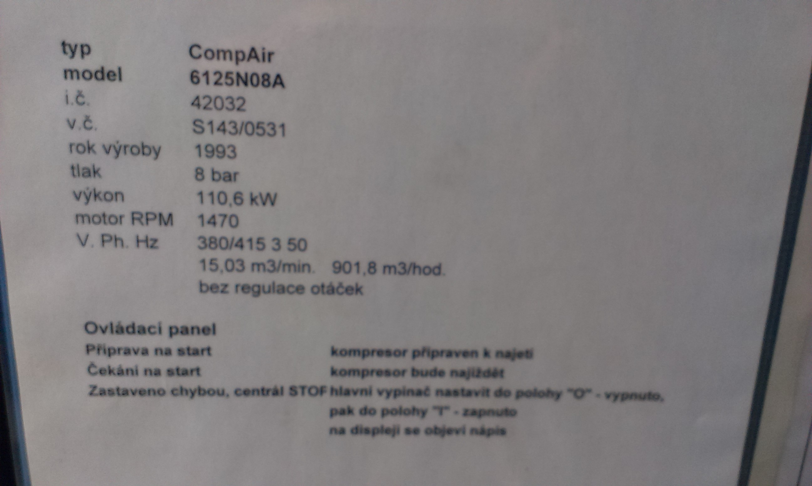

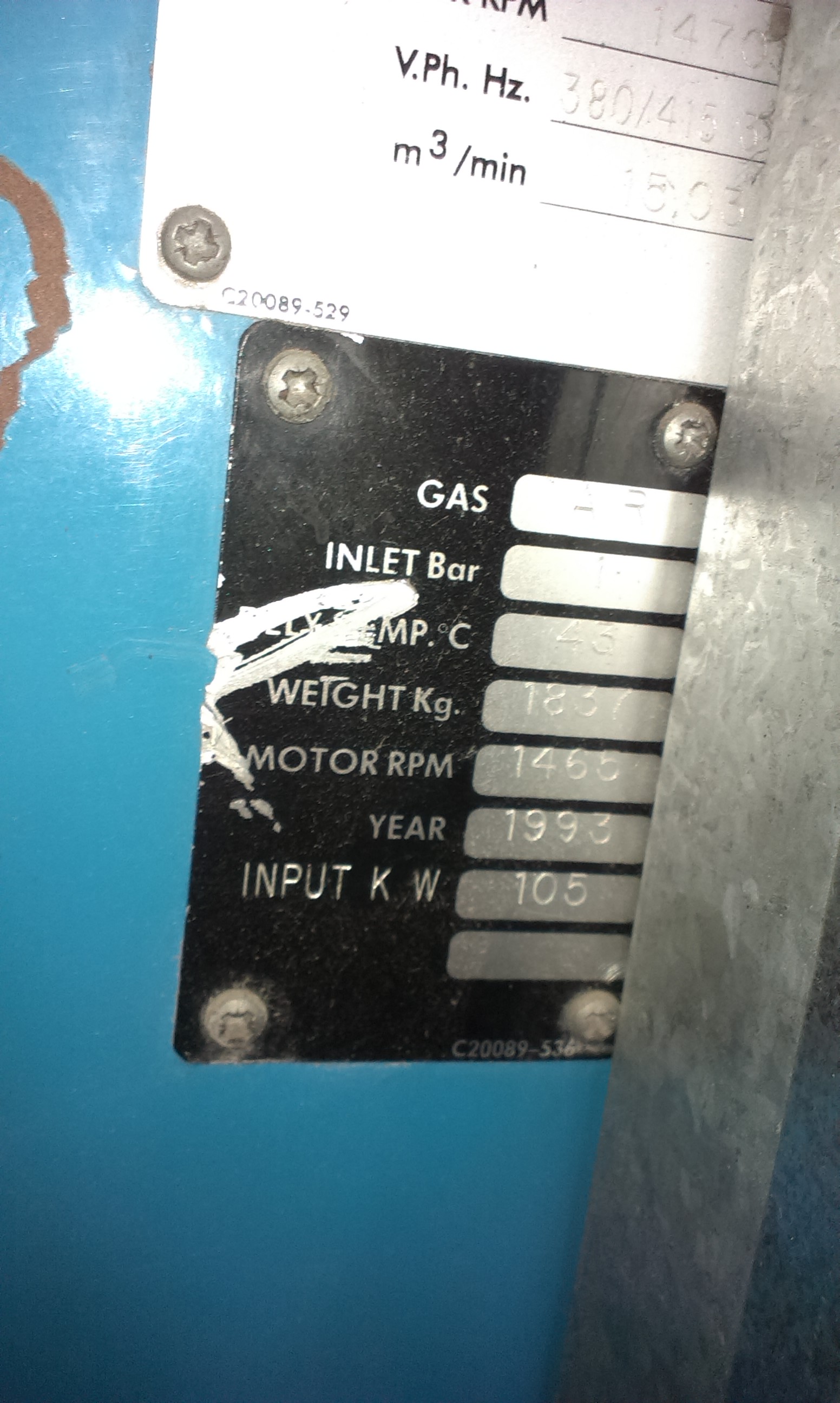

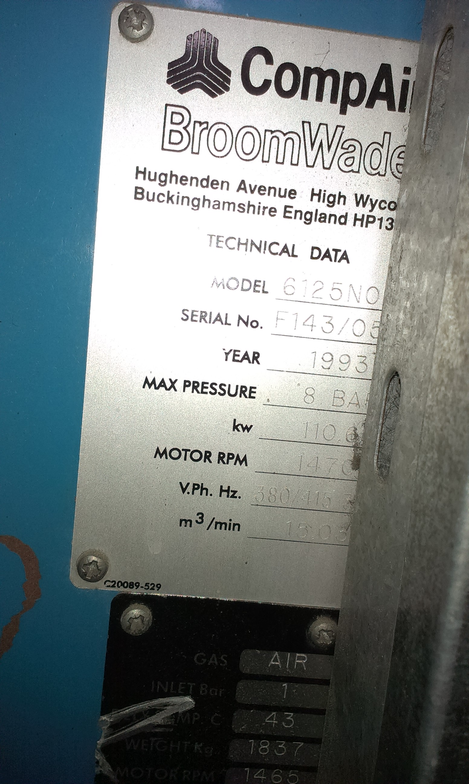

Dobrý den, potřeboval bych poradit. V práci mám kompresor, na štítku je uvedený příkon 110kw, třífázový motor, 400V. Na klešťovém ampérmetru jsem naměřil hodnotu bez zatížení kompresoru cca 60A na fázi, s vytížením to bylo cca 160A. Můžete mi prosím vypočítat, jaká je skutečná spotřeba jak bez zatížení tak se zatížením? Děkuji

cca 42kW naprázdno, 110kW při zatížení

na štítku mám napsáno viz. s jakým napětím mám teda počítat?! Prosím rozepište mi to tady na výpočet bez zatížení tak se zatížením. Děkuji moc
