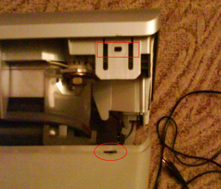

					Z televizoru Philips model 32PW950P/12 (aspoň tak je to napsáno na štítku co je nalepený na zadní straně, je ještě CRT a těžký jak mrcha, dostal jsem od od známého za odvoz, stěhoval se a nechtěl se s ním tahat) se v poslední době ozývají divné pazvuky, jako by tam něco drnčelo, rezonovalo. Viděl jsem, jak se montují televizory, jak je tam ošizený zvuk, tak se tomu ani moc nedivím, asi tam přestala lepit nějaká lepicí páska. Tak jsem se ho pokoušel rozebrat, sundat horní kryt, odšrouboval jsem čtyři šroubky po straně a čtyři vzadu. ale kryt drží na horní straně, asi za nějaké prolisy. Tak se chci zeptat, jednak jak uvolnit horní kryt bez použití hrubého násilí (na fotce je červeně vyznačeno, kde to drží), případně co by to mohlo dělat, jednak jestli lze někde stáhnout zvukový soubor kde by byl tón plynule rostoucí od nejnižších po nejvyšší slyšitelné frekvence - že bych si ho nahrál na flešku a přes settopbox pustil do televizoru, abych určil, při jakých frekvencích to rezonuje.

Tak jsem na to přišel. Na horní straně televizoru v dělicí spáře jsou čtyři škvíry. Tam je potřeba strčit tenký ale pevný šroubovák nebo planžetu a zamáčknout dokud to necvakne a nepovolí (ale s citem, přece jen je to umělá hmota). Na spodní straně televizoru jsou ještě dvě západky co se musí uvolnit, ale ty jsou vidět a uvolní se rukou.

Ještě něco: Na tom krytu jsou tři tlačítka spojené kablíkem a konektorem s ostatními obvody. Ten konektor je třeba při sundávání krytu odpojit, aby se kablík neutrhnul (a při zakrytování zase nezapomenou zapojit).

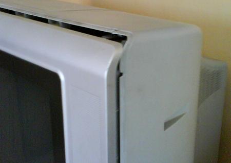

Zkusil jsem namontovat kryt, aby mezi ním a přední stranou byla škvíra (nasunul jsem ho, aby ty přední západky byly mimo sebe a nezaklaply, zašrouboval jsem jen ty zadní šroubky) a zvuk zatím dobrý. Snad to takhle vydrží, příště, až ten televizor budu tahat, tak už jen směr SD.![[http://kutilska.poradna.net/file/view/2760-29-jpg]](/file/view/2760-29-jpg)
