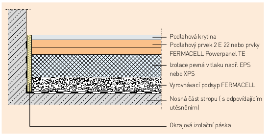

jsem těsně před pokládkou suché podlahy Feramcell a musím řešit spoustu specifik, kterými se starý dům odlišuje od "ideálního" prostředí použitém v montážních postupech a videích.
Můj dotaz se týká izolační pásky po obvodu, která je v některých částech dokumentace uváděna jako "oddělení, aby se ne přenášely otřesy", ale já mám takové podezření, že tam také plní funkci dilatační.
No, jenže tu pásku aplikovat je pro mě v podstatě nadlidský úkol, neboť stěny nejsou tak krásně rovné a kolmé, jako na instruktážních videích a obrázcích. A není možné jich ani docílit, neboť po obvodu (pod úrovní budoucí podlahy) někde mírně vyčnívají kameny ze základu (čedič), takže "vana" pro novou podlahu se směrem dolů mírně zužuje (není kolmé) a do délky se mírně vlní a boulí (v místě jednoho velkého kamene se boulí více). Takže mě čeká při kladení polystyrenu opravdu takový tvořivý tetris, kdy budu muset vnější okraje polystyrenu tvarovat podle stěny (někde kulaté rohy atd), totéž pak s podlahou. Jenže je tu ta izolační páska.
Musí tam být?

Každopádně nesmí být podlaha natvrdo až ke zdi. Neuvažoval jste mezeru mezi polyšem a pak i deskama u zdi vypěnit montážní pěnou ?

Ta páska je z měkkého mirelonu. Úplně bez problému ti zkopíruje veškeré nerovnosti takže si s ní nemusíš lámat hlavu. Polystyren k ní dořezávej nožem a dosazuj v rámci možností. Zbytek projdi montážní pěnou. Pravda že tě asi přenášení hluku k sousedům dvakrát netrápí takže bych se na ni málem i vybodl. Určitě bych ale nechával mezeru mezi Fermacellem a stěnou stejně jako mezi plovoucí podlahou a stěnou. Mezeru bych vysypal zbylým podsypovým materiálem a pod.

Pásku zvedni aby byla kolem Fermacellu. Právě tam plní nejvíce svou funkci kvůli které je do konstrukce navržena, tedy že dilatuje a zamezuje přenosům. U polystyrenu z jeho podstaty dilatování nehrozí a hluk utlumí sám o sobě.

Prosim jeste, jaka mezera se nechava u plovouci podlahy? Na sirku te izolacni pasky (0,5 -1 cm) nebo jina?
Mírné zvlnění lišta zvládne. Těžší to bude s úpravou nároží. Mezera mezi podlahou a stěnou 10 - 15 mm, u velké plochy i 20 mm.

Jj, je žádoucí aby byl elastický, takže trvale plastický butylenový tmel (stavbařský tmel = mědvědí hovno), nebo konstrukční polyuretanový tmel. Ale tady stejně dobře poslouží i nízkoexpanzní pěna. Ale pozor. Mezi plovoucí podlahou a stěnou už by nemělo nic být. Ne jako na úvodním obrázku kde je dilatační páska i kolem krytiny.

Jojo, to vím, že kolem plovoučky je prostor pod lištou. To by mě ani nenapadlo dělat podle toho obrazku
